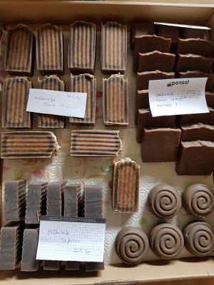

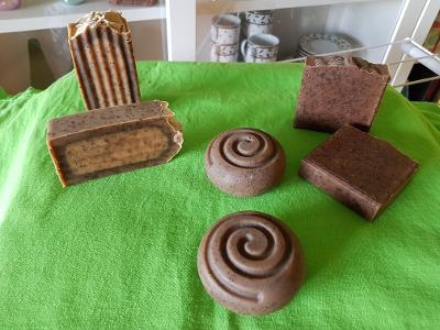

Für die Kaffeeseifen bin ich morgens um 6 aufgestanden und hab nur das Notwendigste
im Haushalt gemacht. Um 8 Uhr waren dann alle aus dem Haus und dann hab ich durchgezogen:
1. Kaffeeseife Rezept seidenglatt von https://verseift.at/seidenglatt/
2. Kaffeeseife Rezept Kaffee und Kakao von https://seifenbar.blogspot.com/p/blog-page_40.html
3. Kaffeeseife "Frieda´s beste Bohne" von mir : 25% Kokosöl, 25% Palmöl, 20% Rapsöl, 15% Sonnenblumenöl ho
und je 5% Rizinusöl, Babassu und Sheabutter
Alle drei wurden mit starkem Kaffee (30%LF) gemacht
Ausserdem sind in alle Seifen 4% Zitronensäure reingekommen und haben 9%LU
Zusätzlich sind noch versenkt worden: 4 EL Kaffeemehl, 4 TL Puder, 4 TL Puderzucker, 2 TL Salz auf je 1000g GFM
Nr. 1 mit Duft Black Cafe
Nr. 2 mit Duft Chocolate Toffee
Nr. 3 mit Duft Roasted Coffee
Die Eigenschaften der drei Seifen sind lt. Kathrins Seifenrechner alle recht ähnlich.
Ich bin gespannt, ob ich irgendwelche Unterschiede bemerken werde.
Und ja, das ist ein ordentlicher Berg an Kaffeeseifen. Aber Familie und Freunde lechtzen jetzt schon danach. :breit_grins:
:herz:
