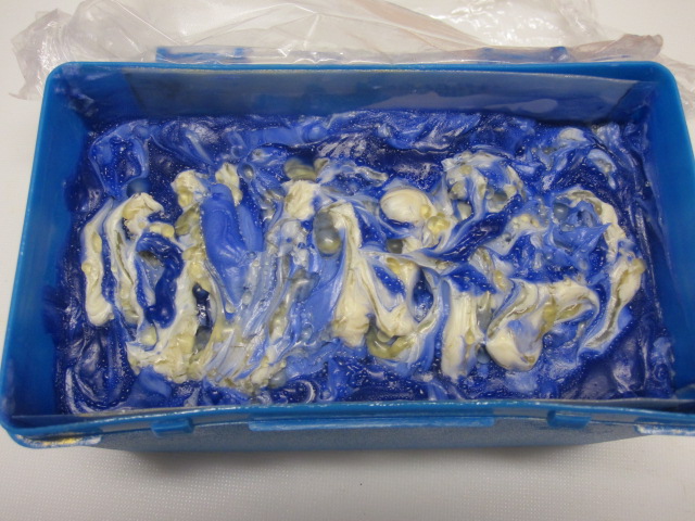

So habe gerade meine Seife aus dem Ofen geholt... Kurz ein Foto gemacht, jetzt heißt es abwarten bis sie abgekühlt ist...
Obenauf ist ausgelaufenes klares gelbliches Zeug... Habe Küsschentest gemacht, es ist Seife und riecht auch so... Schäumt geringfügig...
Werde sie nach einer Stunde auspacken und bei Zimmertemperatur abkühlen lassen, vllt werden die Flüsse dann besser, durch schnelleres erstarren, wenn überhaupt welche da sind...
Sobald sie geschnitten ist melde ich mich wieder... :kuss:

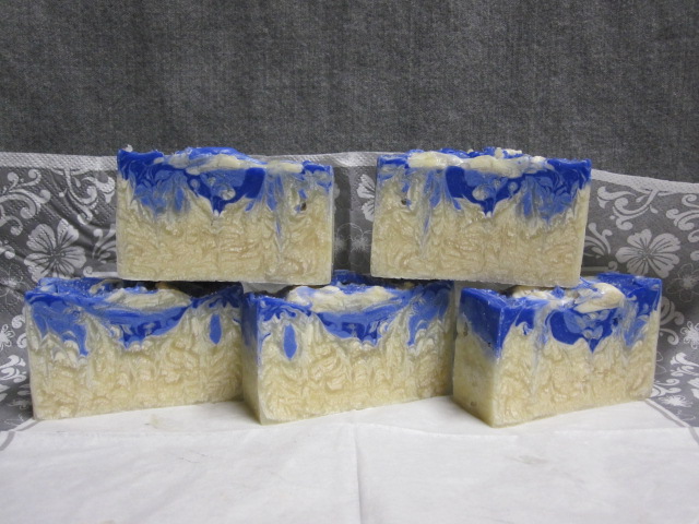

So da ist sie nun...
Habe versucht alles so genau wie möglich zu dokumentieren...
Versuchsaufbau… Blau/weiß
Rezept: 300g GFM
30% Palmöl
30% Olive
20% Kokos
20% Reiskeim
34% Wasser (102g) zur GFM
Davon
LF 1:1,4 dH2O (57g) bei 7%UL/ÜF
Lauge in GFM pürieren
60g weg für Ultramarin in Wasser gelöst + Glycerin
SL mit restlichem 1,1 (45g) Wasser inkl. 2g Tiox gerührt ohne Pürie
60g Tiox SL weg für Ultramarin in Wasser gelöst… jetzt hellblau + Glycerin
Rest weißer SL mit Duft Krauseminze und Citronella in Blockform…
War alles ziemlich fest…
Ultramarine und Hellblau per Löffel oben auf und Freestyle Hangerswirl…
Topping noch mal weiß drauf und Essstäbchen geswirlt
Anmerkung: die zusätzliche Glycerinzugabe in Blau und Hellblau, war überflüssig...
Ofen Beginn vorgeheizt 100°C zu 80 °C im Mittel und nach 3 Std noch mal hochgeheizt auf 100°C
Raus… Foto… Eingepackt für 1 Std… Bei 50°C raus auf den Balkon… Ob es relevant ist die Temperatur dann schneller zu senken, weiß ich noch nicht…

Das ist ja mal genial. Wenn das jetzt dann wieder funktioniert absolut genial. Aber eine Frage habe ich noch, du sagst, SL 1:1,1 Wasser? Heißt das, dass du hast nochmal Wasser zum SL hinzugefügt hast?
Re: QuasselFred Themenseife 2. Quartal 2019 ~Glycerinflüsse~
Beitrag von Angiebas » Fr 5. Apr 2019, 20:25
Fr 5. Apr 2019, 19:59
Danke schön, Simone...
Lauge:Wasser waren 1:2.50, 300g GFM 7%UL, waren dann gesamt 102g dH2O...
Davon habe ich in 57g (1:1.4) das NaOH gelöst und SL hergestellt... Den Rest des dH2O (45g) mit darin gelöstem Tiox, nach dem emulgieren mit dem Schneebesen eingerührt...
Und genauso werde ich es noch einmal probieren... :herzchen_in_den_augen:

Ah okay. Danke. Dann habe ich es doch richtig kapiert. Die Flüssen sind nur im weißen Teil oder?
