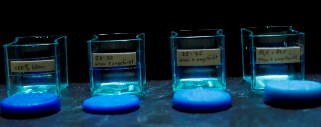

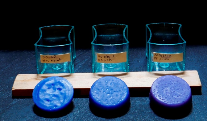

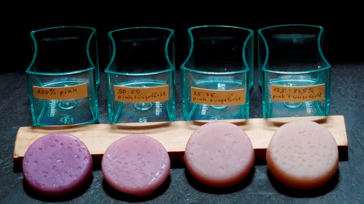

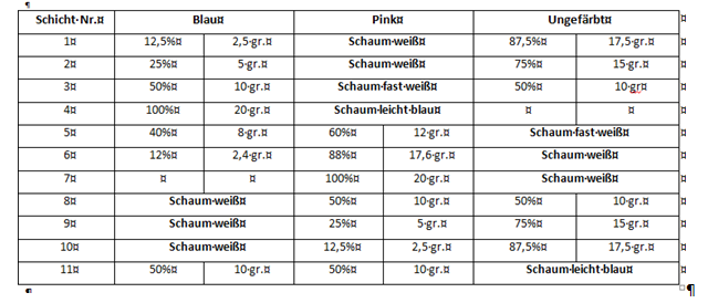

ich habe mit ultramarine blue und ultramarine pink von U-Make-it-Up eine Testreihe gemacht, um eine Dosierung zu finden, die nicht ausblutet
so hab ich getestet
50 gr. Seifenleim mit 0,25 gr. ultramarine blue in 3 gr. Distel ho gelöst
70 gr. Seifenleim mit 0,35 gr. ultramarine pink in 3 gr. Distel ho gelöst - das löst sich nur schwer und es blieben bei mir trotz gründlichem Vermischen am Ende doch noch - zwar nur sehr vereinzelte Farbpunkte von nicht gelöster Farbe. Man sieht es auf dem Bildern nicht - aber es waren noch Punkte da
pro Schicht = pro Farbmischung 20 gr. Leim -
Zeile 1 ist so zu verstehen: -> 2,5 gr. Seifenleim blue + 17,5 gr. Seifenleim ungefärbt und so weiter in allen anderen Zeilen
Mischungsverhältnisse mit Anwaschergebnis
und so sieht es aus
ultramarine blue gemicht mit ungefärbetem Seifenleim
ultamine blue gemischt mit ultramarine pink
Schicht 11 ist die erste Mischung im Bild oben
ultramarine pink gemischt mit ungefärbtem Seifenleim
