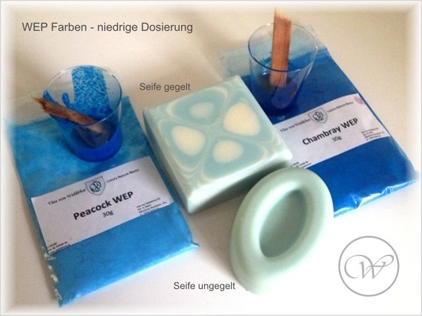

Niedrige Dosierung:
Zartere Farben erreicht man mit denselben Pigmenten wie kräftige Farben. Lediglich durch die Dosierung werden die zarten Töne erreicht. Hier ist die genaue Angabe der Dosierung schwieriger, man kann sich da nur langsam heran tasten. Oft reichen von den zuvor (in Öl, oder bei wasserlöslichen entsprechende in Wasser) gelösten Pigmenten wenige Tröpfchen um den Seifenleim ausreichend zu Färben. Schwierig wird es dadurch, dass je nach Färbung des SL (einige Fette ergeben ja eher einen hellen SL, andere einen gelblicheren) die Färbung im SL zunächst etwas verfälscht ist. Besonders schwierig gestaltet sich das bei Tönen wie ein zartes Rosa oder ein helles Gelb. Da bleibt nur ausprobieren und herantasten. Aber wichtig ist zu wissen, dass die zarten Töne erreicht werden durch eine sehr geringe Dosierung. Durch die Gelphase intensivieren sich die Farben zumeist noch, so dass es manchmal so ist, dass im SL die Farbe kaum durchkommt, später in der fertigen Seife aber womöglich dunkler ist, als man es beabsichtigt hat. Nun zwei Beispiel-Bilder von Christiane, die gern und viel (und sehr gekonnt) mit zarten Farben arbeitet:
Beispiel 1 - niedrige Dosierung:
Beispiel 2 - niedrige Dosierung:

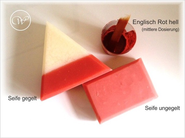

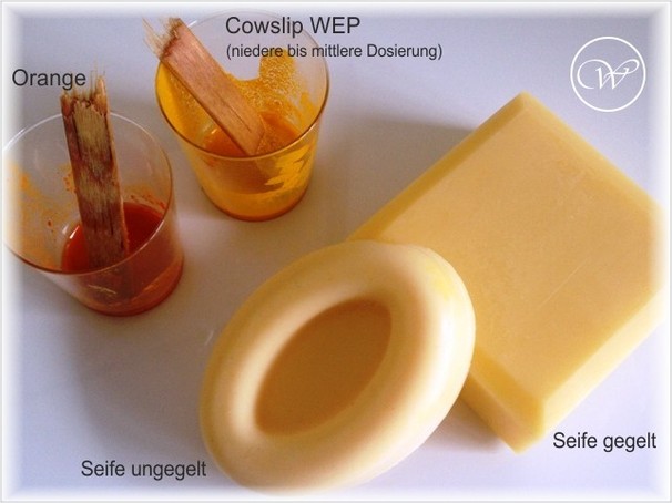

Gegelt und ungegelt:
Ein weiterer Aspekt bei der Farbintensität ist die Gelphase. In gegelten Seifen kommen die Farben etwas kräftiger durch, als in ungegelten. Den Unterschied hat Christiane sehr schön eingefangen zwei Bildern, auf denen sie jeweils zwei Seifenstücke zeigt, die aus jeweils dem selben SL entstanden sind. An dieser Stelle ein Dankeschön an Dich, liebe Christiane!
Beispiel 1 - gegelt und ungegelt:
Beispiel 2 - gegelt und ungegelt:

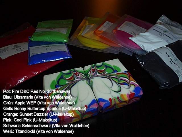

Und ich sehe, ihr habt auch viele WEP Pigmente von Vita von Waldehoe genommen. Ich liebe diese Pigmente, weil ich bei diesen schon am Seifenleim gut abschätzen kann, welche Farbe die Seife später haben wird nicken_freudig: . Wobei ich selbst bei kräftigen Farben nie so hoch dosiere wie Petra. Bei den wasserlöslichen DC Pigmenten fällt es mir da wesendlich schwerer, weil da ein kleines bisschen oft schon zu viel ist (was man dann aber meistens erst in der fertigen Seife sieht).

Ja, die WEP-Pigmente zeigen im Leim immer schon sehr gut an, wie sie in der fertigen Seife herauskommen. Auf die U-Makeitup-Pigmente trifft das auch zu, finde ich.
Wasserlösliche Pigmente verwende ich nach Möglichkeit gar nicht mehr, weil sie so stark ausbluten. Schade, denn auch darunter gibt es so schöne Farbtöne. Aber mich stört das dann in der fertigen Seife zu sehr. Somit habe ich davon Abstand genommen.
