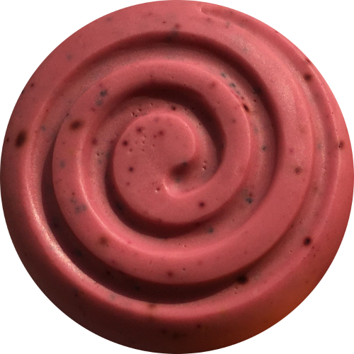

Drachenblut bezeichnet das Harz des Drachenblutbaums. Es ist als Pulver oder in Stücken zu haben.
Als Farbstoff für Seifen habe ich bisher nur die Pulverform benutzt.
Das erste Mal war mit Melt & Pour, die Seife hat eine wunderschöne, beerenrote Farbe erhalten. Ich habe dafür 0,3g auf 100g Seifenbasis genommen.

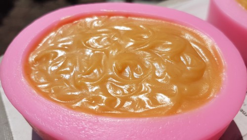

Beim zweiten Einsatz wollte ich im Cold Process ein blasses rosa erreichen und habe daher nur wenig Drachenblut verwendet. 0,14% der GFM, direkt in die flüssigen Öle püriert. Die Öle wurden wunderschön rosa, nach Zugabe der Lauge wurde der Leim allerdings orange. :glotz:

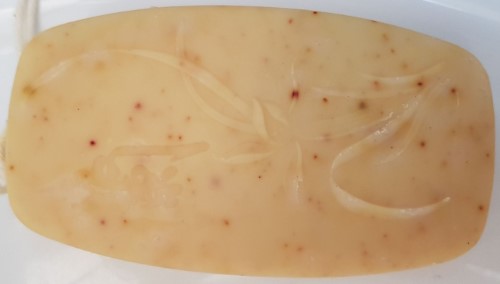

Ein paar Tage später hat sich die Seife merklich aufgehellt und sah am Ende fast ungefärbt aus, nur mit Tupfen.
