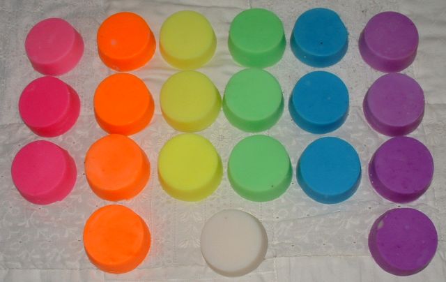

Beitrag von ChrisB » So 20. Feb 2022, 13:05
Hallo,
ich habe diese Farben auch und hatte vor allem (leider erfolglos) nach Infos zur Dosierung gesucht. Daher habe ich dann mal ein paar Testseifen gemacht. Leider habe ich es auf den Fotos nicht hinbekommen, dass die Farbunterschiede so deutlich zu sehen sind wie in echt, ich zeige sie euch aber trotzdem. Vielleicht ist das ja trotzdem für jemanden ein Anhaltspunkt. Insbesondere das Grün ist in der unteren Reihe eigentlich deutlich kräftiger.
Insgesamt sind die Farben auf dem Bild etwas schwächer, ich finde die Ergebnisse bei 0,3% ausreichend kräftig.
Für den Test habe ich ein ganz einfaches Rezept genommen: 33% Kokosfett, 33% Schweineschmalz, 25% Erdnussöl und 9% Rizinusöl, ca. 32% Wasser der GFM (=Laugenkonzentration 30%), UL 8%, ohne weitere Zusätze.
Angefangen habe ich mit ca. 0,1% Pigment (= 1g Pigment auf 1kg GFM), das ist die oberste Reihe, die zweite Reihe ist dann ca. 0,2%, die dritte ca. 0,3% und in der untersten Reihe sind noch zwei Farben mit 0,5% sowie die ungefärbte Vergleichsseife. Da ich pro Stück nur 40g GFM genommen habe, was ja bei 0,1% nur 0,04g Pigment bedeutet, sind die Mengen bitte nur als Zirka-Angaben zu sehen, denn bei der zweiten Nachkommastelle kann sich meine Waage nie entscheiden, daher ist das bestimmt etwas ungenau.
Eine der Proben mit 0,5% habe ich nach ca. 1 Woche angewaschen, leider blutet die Farbe etwas aus.
Noch der Vollständigkeit halber: das Pigment lässt sich gut in Öl dispergieren.
Beiträge: 13390
Re: Neon Farben
Beitrag von Regina1 » So 20. Feb 2022, 18:21
Danke ür dein Testen. :herz_2:
Bei mir bluten die Neons nicht aus. Habe von Manske und Ali. .

Beitrag von ChrisB » So 20. Feb 2022, 20:09
Da Bella hat geschrieben:
So 20. Feb 2022, 19:15
Aber vielleicht brauchen die Neonfarben auch eine Gelphase, um nicht auszubluten? :am_kopf_kratz:
Die haben über Nacht immer auf der Heizung gestanden, ich halte es für wahrscheinlich, dass sie gegelt haben.
