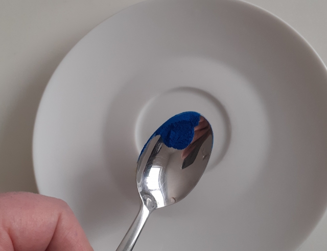

Das Pulver ist sehr sehr blau

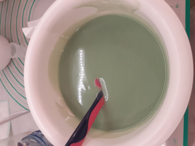

Ich habe versucht die Algen in Olivenöl warm auszuziehen, mit wenig Erfolg. Deswegen habe ich das blaue Öl direkt in den Leim gegeben. Dabei habe ich 5g von dem sehr feinen Pulver benutzt.
Beim einrühren wurde der Leim nicht himmelblau, sondern hellgrün… schnell eingerührte weitere 2,5g änderten nicht viel.
Der Leim ist sehr schnell angezogen.
Ich habe die Seife gut eingepackt, ich gehe davon aus das sie gegelt hat.

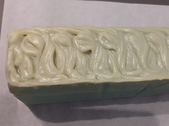

Der fertige Block war am nächsten Tag schön fest und ließ sich gut ausformen, die Farbe hellgrün. Ich war eigentlich nicht überrascht, der Seifenleim war ja schon eher grün, ich hatte das Olivenöl in Verdacht, oder das ich einfach nicht genug Spirulina benutzt habe. Aber sollte man mehr als 7-8g für 700g brauchen, ist es definitiv zu teuer zum Färben.

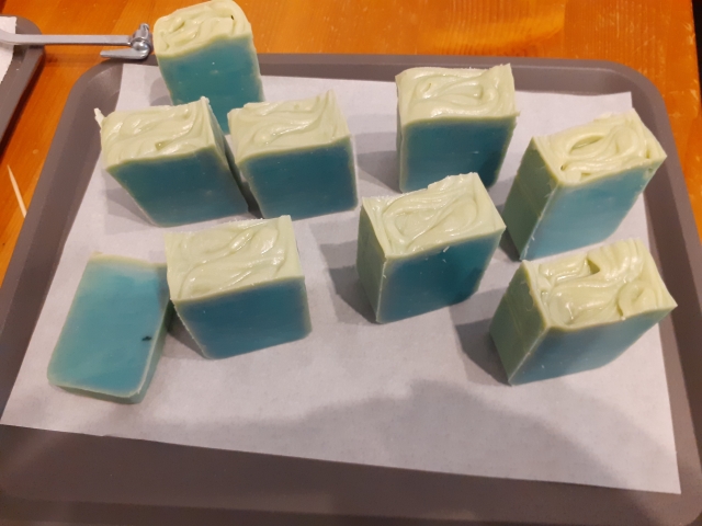

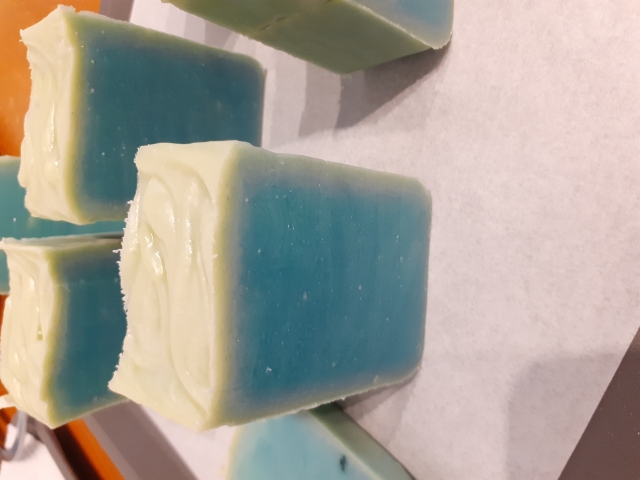

Beim Aufschneiden dann die Überraschung: Die Seife ist in der Mittel wunderschön grünblau.
Ich weiß nicht ob die Farbe sich hält, werde aber weiter berichten.

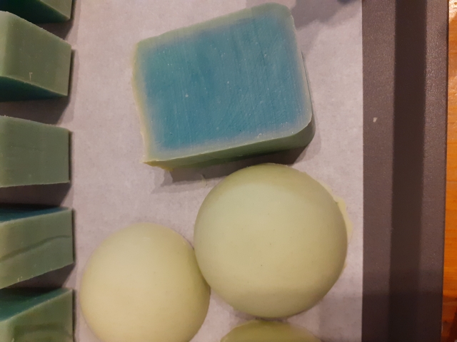

Die runden Seifen sind aus Einzelformen, die nicht gegelt haben, zum Vergleich. Die Farbe ist, zumindest Außen, hellgrün.

Oh, wow, das ist ja mal ein schönes Blau im Innenleben des Seifenblocks! :herzchen_in_den_augen:
Ich bin auch gespannt, ob und wie sich die Farbe im Laufe der Reifezeit noch entwickelt! Danke fürs Teilen deiner Testergebnisse! :umarmung:
Re: Blaumachen mit Algen (Blaues Spirulina)
Beitrag von Quapytia » Do 29. Apr 2021, 14:50
Woh!
Das ist mal ein Beweis dafür das Gelphasen einen Unterschied machen ( können)
