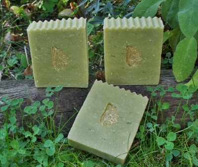

Gurken spenden der Haut Feuchtigkeit und haben eine anstringierende und erfrischende Wirkung.
Um eine Gurkenseife herzustellen, rührt man die Lauge mit frischem Gurkensaft/Gurkenbrei an.
Hierfür eine Salatgurke ohne Schale in den Entsafter geben und mit dem gewonnem, abgewogenem Saft die Lauge anrühren.
Wer keinen Entsafter hat, schält, schneidet die Gurke in kleine Stücke und püriert die Gurke zu einem Brei.
Da Gurken zu 95% aus Wasser bestehen, kann man den Brei über einem Sieb abfiltern und gewinnt so den reinen Gurkensaft.
Man kann die Lauge aber auch gleich mit dem Gurkenbrei anrühren.
Wer grüne Punkte in der Seife möchte, kann auch noch Schalenteile dazu sehr fein pürieren.
Hier ein Foto einer sommerlichen Gurkenseife, die ich mit Tonerde gefärbt habe:

Toll geworden, die Farbe hast du klasse hinbekommen, richtig natürlich :jubel_reihe: - welche Tonerde hast du zum Färben benutzt und wieviel auf die GFM?

Ich finde deine Gurken Seife richtig Klasse. :cheerleader:
Super Farbe durch die Tonerde. nicken_freudig:
Muss ich auch mal probieren.
Was hast du für ein Rezept benommen?

Das ist ein wunder, wunderschönes Naturseifchen geworden :herz_blink: Eine tolle Idee Gurke zu verseifen :daumen_hoch:

Dies war eine OHP, das Rezept war: 60% Olive, 20% Kokos, 15% Kakao und 5% Rizinus, Lauge mit Gurkenwasser angerührt, gefärbt mit Veroneser Tonerde (wieviel weiß ich nicht mehr, ich glaube 1 geh. TL auf 500 g GFM), PÖ 1/2 Gurke, 1/2 Melone
und in dem fertigen Leim kam noch Buttermilch.
