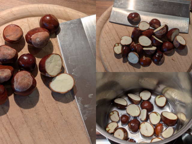

Kastanien ungeschält mit einem "Hackebeilchen" mittig zerteilen :axt:
Diese dann mit etwas Wasser aufkochen. Wenn das Innere weich ist, den Herd ausschalten und das Ganze abkühlen lassen.

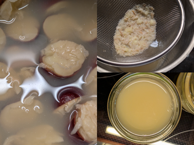

Danach das weiße Innere mit einem kleinen Löffel rauspulen. Die dunklen Schalen wegwerfen. Das weiche Kastanienmark mit dem Kochwasser pürieren und das Ganze durch ein Haarsieb gießen. Dann portionsweise abfüllen bzw. einfrieren oder direkt verseifen. Ich gebe die Kastanienmilch immer als Zusatz (Teil der Gesamtflüssigkeit) zu den geschmolzenen Ölen & Fetten. Ich rühre damit nie die Lauge an. Die Kastanienseife bleibt so relativ hell nicken_freudig:

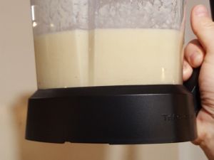

Man kann alternativ auch die Kastanienkerne aus dem Sud filtern - der ist dann noch nicht so trüb, sodass er als LF benutzbar ist - und die Kerne in Öl pürieren. Das sieht dann ungefähr so aus:
Diese Mischung kann man dann durch ein Sieb in die restlichen Fette geben.

Barbara wodurch ist deine Kastanienmilch etwas gelblich?
