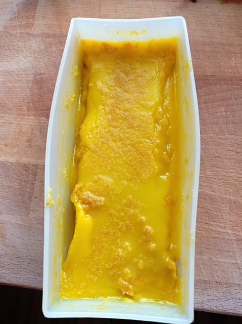

Endlich habe ich ein bißchen Zeit mich hier zu melden. Meine Erfahrung mit Rapswachs stehen noch aus.
Grundsätzlich muss man beim Einkauf auf die Zusammensetzung achten; und keinesfalls 1:1 wie Sojawachs verwenden! Ich habe letztendlich das Rapswachs als Rapsöl in Katrins Seifenrechner eingegeben.
Es hat ratz-fatz nach Zugabe der Lauge eine Spontan-Verseifung hingelegt, da hatte mein Schneebesen, nicht der Püri, noch nicht mal eine Vollrunde in der Schüssel gemacht und schon hatte ich totale Brocken. Das PÖ stand da noch unberührt daneben. :grimmig_wartend: Ich habe die Masse dann in die Blockform gefüllt und frustriert einen Nacht drüber geschlafen.
Am nächsten Tag habe ich dann die Masse wieder aus der Form geholt und überm Wasserbad eine HP gemacht. Da kam dann auch das PÖ dazu, plus die vergessene Milchsäure und ein paar Schlückchen Milch. denn ich hatte noch ein paar Löwenzahnblüten in Milch püriert, wollte das von Barbara gepostete Vorgehen probieren. War im Grunde gut, aber gleichzeitig wohl zu ambitioniert. Falls ich nochmal unbekanntes Wachs oder Öl verseife, dann gleich im HP-Verfahren, das ist unterm Strich entspannter.
Insgesamt hatte ich
33,6% Olivenöl
33,6% Kokos
30,5% Rapswachs
2,2% Rizi

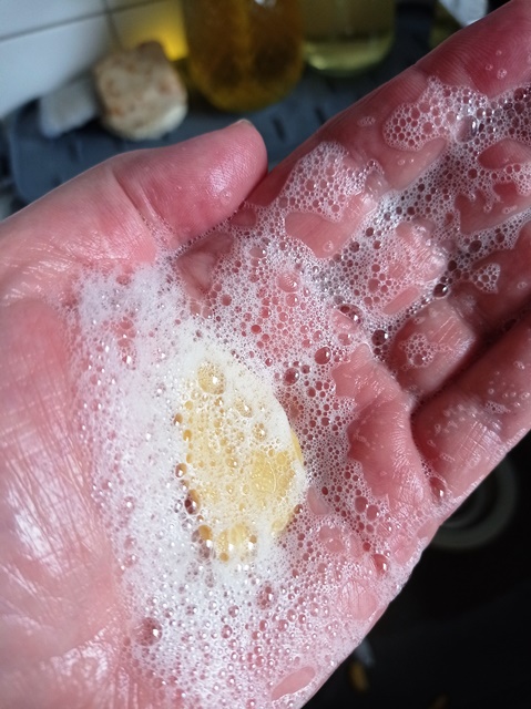

auf 30% Wasser. War jetzt vielleicht auch ein bißchen viel Wachs auf einmal. Aber ich war am ausmisten und das Wachs wollte weg. Plus der Milch ist dennoch ein hübsches Seifchen draus geworden, daß auch noch fein schäumt
Von der fertigen Seife habe ich mal wieder kein Foto, die Seife ist verpackt und hatte auch schon Abnehmer.
