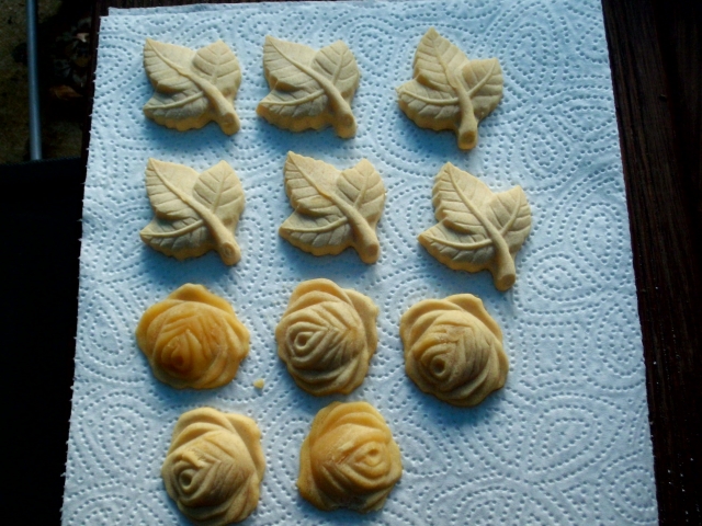

Hier ist nun meine erste Zitronen Seife.
Auch hier hatte ich Probleme mit dem Seifenleim,der wollte einfach nicht fest werden und es hatte sich Öl abgesetzt.
Ich habe die Stücke erst nach einer Woche aus den Formen genommen.Sie ist immer noch nicht durchgehärtet.
Duftet aber herrlich nach Zitrone.
Sie ist aus 390g Olivenöl,180g Kokosöl,30g Rizinusöl,10g Zitronenöl,10g Litsea,90g Wasser, Überfettung 8%
Ich hoffe sie gefällt Euch :winkt_lieb:

Schöne Förmchen und der Duft Zitrone ist herrlich. :schwaermt2:
Hast du wirklich nur 90g Wasser genommen auf 600g GFM? Das wären dann nur 15% Wasser.
Das die Seife dann nicht fest wird, wundert mich auch bei 15% Wasser. :am_kopf_kratz:

Ja,hatte den Tip bekommen wegen dem vielen Olivenöl.
So langsam werden sie ja auch fest :schwaerm:
Im original Rezept stand 120g Wasser :auge_zudrueck:

Sehr schön geworden... Mit soviel Olive dauert es ein wenig bis sie hart wird, aber das wird werden...

Ahh, Danke, gut zu wissen. Hab so viel Olive noch nicht verseift.
Da weiß ich gleich bescheid, sollte ich da mal so viel Olive verseifen. nicken_freudig: :daumen_hoch:

Warte einfach ab, die werden bestimmt noch fester.
Mir ist da noch etwas eingefallen. Hast du die Temperatur von der Lauge und den Fetten gemessen?
Ist jetzt nur eine Vermutung bzw. eine Möglichkeit: Vielleicht war der Temperaturunterschied etwas zu groß und der Seifenleim hat sich dadurch nicht optimal verbunden und deshalb hat sich dann etwas Öl abgesetzt. Bei mir ist die Temp. von beiden annähernd immer gleich und ich hatte auch nie Öl auf der fertigen Seife.

Eine wunderschöne Seife. Ich habe die selbe Vermutung wie Gerti, dass der Temperaturunterschied zu groß war. Aber eine wunderschöne Seife trotz allem.

Da könntest Du recht haben,ich vermute die Lauge war noch etwas wärmer als das Öl :glotz:
Werde mal genauer darauf achten :dudu:
