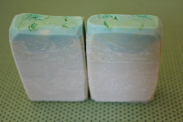

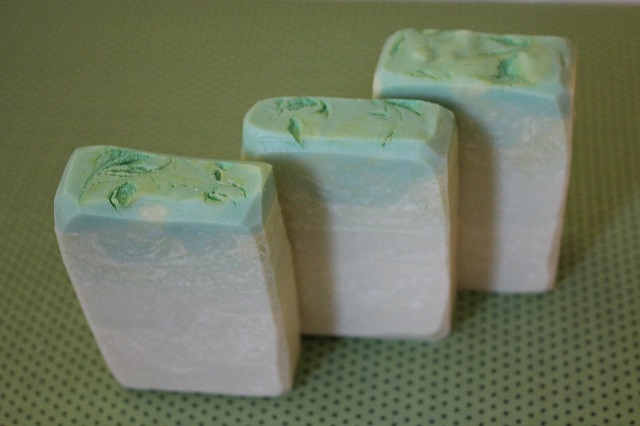

Beitrag von Joy » Mo 2. Mai 2016, 06:58
...oder so ähnlich :kichern: .
Sauer deshalb, weil ich als Laugenflüssigkeit Essig genommen habe, salzig, weil ich es eine Essig-Sole wurde und Melone wegen dem Melonenduft von SanSavon, der auch noch drin gelandet ist :zwinker: . Also geschmacklich vermutlich nicht der Renner, aber als Seife gefällt sie mir super gut :kichern: , die Kombi :zwinker:
Verseift habe ich je 1/3 Kokos, Olive und Sonne :sonne: und dazu gesättigte Essigsole. Überfettet habe ich mit 3% und habe den Essig unberechnet gelassen. Jetzt müssten wir wieder in einem normalen Überfettungsbereich liegen. Weil mich die Gradient Ombre Technik so gereizt hat, musste ich sie unbedingt mal testen. Es ist noch schwer ausbaufähig, denn so einfach, wie es ausgesehen hat, ist es doch nicht, aber Spaß hat es auf jeden Fall gemacht. Das war garantiert nicht die letzte Seife nach dieser Technik :sabber: .
Obwohl ich kein Tio in der Seife habe, haben sich Glycreinflüsse gebildet, ob`s am Essig liegt?...Keine Ahnung :am_kopf_kratz: , aber sie stören mich nicht riesig.
Danke liebe Gartenhüsli-Orgas :umarmung: :umarmung: :umarmung: , es hat mal wieder riesig Spaß gemacht :vor_freude_huepf: und ich freue mich schon auf`s nächste Rudeln :jubel: :jubel: :jubel: . Und ein ganz dickes Bussi :kuss: an unseren lieben Wilson :kuss_aufdrueck:

Beitrag von Kitty-Curl » Mo 2. Mai 2016, 07:19
Hallo Joy.. :umarmung: :kuss_aufdrueck: :kuss:
...ach die sieht aber auch cool aus... :schwaerm: :schwaermt2: :rot_werd_und_herzchen: gefällt mir sehr, sehr gut und auch der Farbverlauf ist so schön zart und sachte...sehr, sehr schön... :herzchen_in_den_augen: :herzchen_in_den_augen: :herzchen_in_den_augen:
Ich hab bei meinen Haarseifen überall einen guten Schluck Apfelessig rein gekippt, was soll grosartig passieren, als dass sie am End halt ein bisschen höher überfettet ist, gell... :daumen_hoch: :daumen_hoch: :daumen_hoch:
Ein tolles Seifchen und bestimmt supi beim Waschen... :badezimmer72:

Beitrag von Shalynn » Mo 2. Mai 2016, 07:26
Eine tolle Seife :schwaermt2:

Beitrag von Juli intheSky » Mo 2. Mai 2016, 08:39
Echt spannend und abenteuerlich,was man hier alles lesen und lernen kann. Gibts denn einen Richtwert,wie sich der ÜF Grad verändert?
Wieviel Prozent Säure hatte dein Essig?
Die Seife dazu sieht wunderbar aus engel_rosa_wolke: Ich steh ja total auf alles was Ombre Farbverläufe hat, also ist dieses Seifchen nicht nur wegen dem Inhalt sondern auch wegen der Optik mein Beuteschema :kichern: :sabber: :daumen_hoch: :daumen_hoch: :daumen_hoch:

Beitrag von saj » Mo 2. Mai 2016, 10:05
Die Essigidee finde ich richtig spannend ! Und das Seifchen dazu ist mit der Ombre Technik sehr schön geworden, passt super dazu ! :cheerleader:
