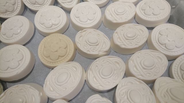

Ich hab mich an einer Ziegenmilchseife versucht. Geschwitzt hab' ich ziemlich, weil ich den SL in MilkyWayMolds (zum ersten Mal verwendet) gefüllt und schon gefürchtet habe, dass ich die Seifen da nicht rauskrieg. Dann hab ich den guten Tipp bekommen die Formen einzufrieren. Ich konnte mir nicht vorstellen, dass das wirklich hilft. Aber - Simsalabim :besen_reiter: - ca. 1/2 Stunde nach dem Rausnehmen aus dem Gefrierfach da ploppten die Seifen Gott sei Dank aus den Formen. :vor_freude_tanz:
Jetzt find' ich den Farbwechsel der Seifen grad lustig, man kann direkt zuschauen, wie sich die Seifen von fast ganz weiß zu cremefärbig und schließlich gelb verfärben.
Sieht man auf dem Foto ganz gut, die ganz gelbe ist die "Probeaufgetaute".
Den Geruch finde ich interessant, riecht für mich ganz gut - da bekomm ich fast Guso auf ein Glas Milch - empfindet sicher nicht jeder so. :lachend_auf_den_tisch_hau:

Den Milky-Way-Formen habe ich anfangs auch nicht getraut. Aber wenn man erst mal gemerkt hat, wie die Seifen nach dem Einfrosten ganz leicht da wieder rausflutschen, benutzt man sie doch gern.

Dankeschön! Ich gestehe, ich hab' mich beim Kauf vertan. Ich habe ewig lang nach Formen im Internet gesucht und konnte mich nicht entscheiden. Ich habe da etwas falsch verstanden, dachte diese Formen sind aus Silikon (na ja, Kunststoff ist nicht gleich Silikon :kopf_vor_wand: :schaemt_sich_tuete_ueber_kopf: ). Als ich die Formen bekam, war ich richtig entsetzt, relativ viel Geld ausgegeben und dann das. :peinlich_oder:
Aber Gott sei Dank durch den Trick mit dem Einfrieren, kann man nach ca. 20 - 30 Minuten durch leichten Druck (und es macht wirklich "Plopp") die Seife gut rausbekommen. Puh!!!
Aber als nächstes möchte ich eine Honigseife in diesen Formen versuchen, und meine letzte Honigseife war sehr klebrig, ob ich die dann wohl auch so rausbekomme? :am_kopf_kratz: :am_kopf_kratz:

da mußte mal guggen, wieviel Grad die Form verträgt und drauf achten, daß die Honigseife nicht so heiß wird. sonst haste gleich ein neues Muster in der Form :haare_zu_berge: Ich wünsch dir glück !!!

Ich habe gerade erst eine Honigseife in MWM gemacht, das ging super. Ein Rezept mit vielen festen Fetten und 2% Bienenwachs, Laugenflüssigkeit reduziert auf 28% und einen Schuß Salz rein, den Honig (20% der GFM) mit etwas Sole und 2 gehäuften EL Milchpulver zu einem Brei gerührt, nicht gelen lassen (bei 5° rausgestellt), nach nicht mal 24h habe ich probeweise eine Gästeseife aus der MWM gedrückt und sie kam fast unbeschädigt raus OHNE Einfrieren. Das ist nur eine Frage des Rezepts.
