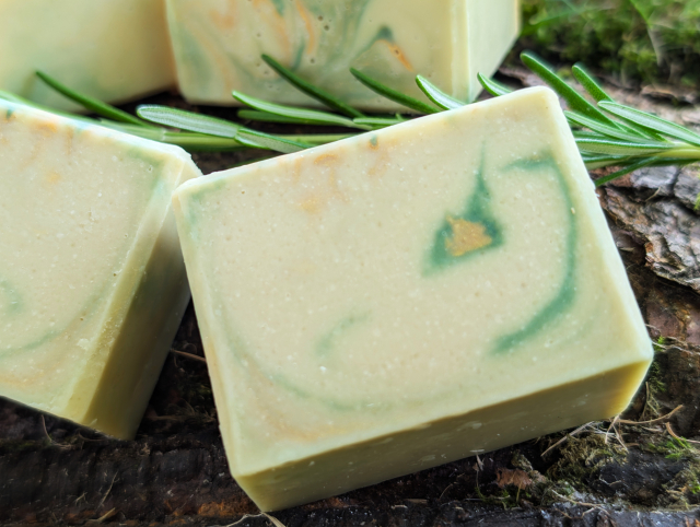

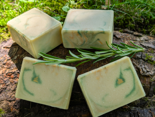

Hallo ihr Lieben! :winkt_lieb:
Ich habe neulich diese Rosmarinseife gesiedet, die ich noch gar nicht gezeigt habe.
Dafür habe ich duftenden Rosmarin in Distelöl ho versenkt und in der Brod & Taylor-Gärbox warm ausgezogen. Das ging so super, dass ich die Methode beibehalten werde. :freund_faeuste_schwing:
Einen kleinen ITP-Swirl habe ich auch gemacht. Allerdings sieht die Maserung ganz anders aus, als ich geplant hatte. Dieser gelbe Fleck war nicht gewollt... :pfeifen:
In der LF habe ich erstmalig kuschelige Alpakawolle aufgelöst und die Seife mit ÄÖ beduftet. :schwaerm: Angeregt durch die Ginseife von Christine und Annette habe ich mir die Grundmischung von der KI entwickeln lassen. Ein paar Anpassungen habe ich vorgenommen und bin nun sehr zufrieden mit dem Duftergebnis! :herzchen_in_den_augen:
Leider habe ich bissl Luft mit reinpüriert. Obwohl ich sie mir etwas anders gewünscht hätte, bin ich jedoch recht zufrieden mit der Seife. nicken_freudig:
Innere Werte sind:
LF: 28% Leitungswasser mit 2% Salz & 0,2% Alpakawolle
LU: 8%
Fette & Öle: 40% Sonnenblumenöl ho (Rosmarinmazerat), 25% Kokosöl nativ, 25% Avocadoöl, 5% Mangobutter, 5% Rizinusöl nativ
Farbe: Micas aus Fernost (grün und gelbgold)
Duft: 4% ÄÖ-Mischung, bestehend aus 40% Atlaszeder, 20% Lemongras, 11,25% Copaivabalsam, 8,75% Amyris, 10% Lavandin & 10% Rosmarin
GFM: 200g
Herstellungsart: CP
Technik: ITP-Swirl
Ich wünsche euch ein schönes Wochenende! :blumen_ueberreich:

Liebe Barbara deine ITP sieht sehr fein aus.Es ist ein zartes Muster entstanden. Deine Gärbox kannte ich nicht was eine super Idee ist. :daumen_hoch:
Ich find deine Seife sehr hübsch. :schwaermt2:

Das ist eine sehr feine zarte Seife mit tollen Inhaltsstoffen, und so gerne würde ich den Duft riechen. :blumen_ueberreich:
Ich bin immer wieder fasziniert davon, welch schöne Seifen man mit einfachen Techniken wie ITP swirl machen kann.

Total schön ist sie geworden. Der Swirl ist klasse, so schön fein. Ich bin begeistert :jubel_reihe:

So eine feine Naturseife! :schwaerm:
Die Farben sind herrlich zurückhaltend, passend zum Rosmarin und der kleine gelbe Akzent macht sie sogar ein bisschen lebendiger.
