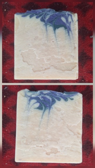

Mein mitgebrachter alkoholfreier Gin wollte unbedingt verseift werden. Somit beschlossen Annette und ich eine Ginseife zu machen.
Ein Teil des Gins (14%) wurde zusammen mit Zucker, Salz und Seide (0,5%) für die Lauge genommen. Der Rest Gin (14%) kam in den SL. Als Farbe mischte Annette blau und lila zu einem Wacholderbeerton und ein dunkler Grünton für die Blätter des Wacholders.
Fette: Kokos (25%), Shea (25%), Sonne HO (20), Olive (20%), Rizinus (10%)
Duft: äth.Öle Wacholder (40%), Rosmarin (25%), Zitrone (20%), Ingwer (10%) und Krauseminze (5%) laut KI ein masculiner Duft gesamt 4%
Durch die viele Sheabutter wurde der SL zum Schluß etwas fester, ließ sich aber doch noch recht gut swirlen. Am nächsten Morgen war die Seife sehr fest beim schneiden, was man auch ihrer Struktur ansieht. Wir sind jedoch sehr zufrieden.

Die Farbe der Wacholderbeeren kann ich sehr gut erkennen. Das Grün der Blätter kann ich erahnen. Eine klasse Idee, die Farben von Wacholder in der Seife abzubilden, sie gefällt mir. :daumen_hoch:

Feiner Swirl. :herz_2:

Die zarten Wacholderzweige im oberen Bereich wirken edel und wie mit Tusche gemalt. :schwaermt2:
Der Duft ist erstaunlich kräftig, bin gespannt wie er sich hält.

Oh, das klingt ja toll! :gibt_herz: Der zarte Swirl in diesen kräftigen Tönen ist super geworden und der Duft ist genau meins. :daumen_hoch:

Den filigranen Swirl finde ich ganz apart! Die Seife ist euch super gelungen. Ich bin schon gespannt, wie sie sich wäscht. So viel Shea habe ich noch nie verseift. :kann_nicht_abwarten:
