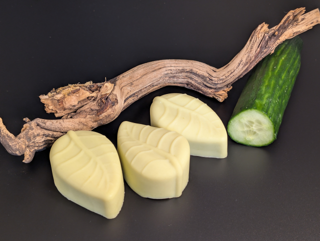

Hallo miteinander! :wink_mit_muetze:
Hier meine erste Seife für die TSH...

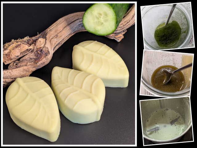

Als Laugenflüssigkeit habe ich Gurkensaft gewählt. Im Sommer hatte ich ein Stürk Gurke püriert, den Saft abgefiltert und eingefroren. Die Hälfte des Saftes diente als LF. Die andere Hälfte habe ich mit Milchpulver vermischt und zu den Fetten & Ölen gegeben.
Die zarte, grüne Farbe kommt nur vom Gurkensaft. Leider kommt die tatsächliche Farbe auf den Fotos nicht so gut raus. Die Seifen haben ein schönes Lindgrün.
Beduftet habe ich mit Aloe Vera & Green Clover. Das lag bei der letzten Eulenhofbestellung als kleines "Goodie" im Paket. Der Duft war ganz brav und riecht auch gut. :freund_faeuste_schwing:
Die Seife war ratz-fatz angerührt und kam in schlichte Blattformen. Ich freue mich schon sehr auf die Verwendung. nicken_freudig:
Oben rechts der gefrorene Gurkensaft, in der Mitte die fertige Lauge und unten die Gurkenmilch:
Innere Werte sind:
Gesamtflüssigkeit: 30%
LF: 15% Gurkensaft
LU: 8%
Fette & Öle: 30% Olivenöl nativ, 30% Sonnenblumenöl ho, 25% Kokosöl nativ, 5% Mangobutter, 5% Jojobaöl, 5% Rizinusöl
Zusätze: 15% Gurkensaft mit 2,5% Kuhmilchpulver & 2% Salz vermischt
Duft: 3,5% PÖ Aloe Vera & Green Clover (Eulenhof)
GFM: 200g
Herstellungsart: CP
Vielen Dank fürs Anschauen und einen schönen Sonntag! :blumen_ueberreich:

Sehr schön, gefällt mir total gut. Gurken als Laugenflüssigkeit finde ich total toll. Hoffentlich bleibt das zarte grün erhalten. :jubel:

Das sind aber feine Gurkenseifchen. Hoffentlich bleibt die Farbe. :gibt_herz:
Ich hatte auch so ein Duftpröbchen und bei mir war der Duft auch brav. Wie findest du die Haltbarkeit? Ich finde bei meiner Seife, dass er ziemlich zart ist und nicht so haltbar. Der Duft hat jedenfalls binnen einer Woche ziemlich nachgelassen.
Danke Dir! :gibt_herz:
Die Farbe wird wohl leider mit der Zeit verblassen, da der Gurkensaft nicht lichtecht ist.
