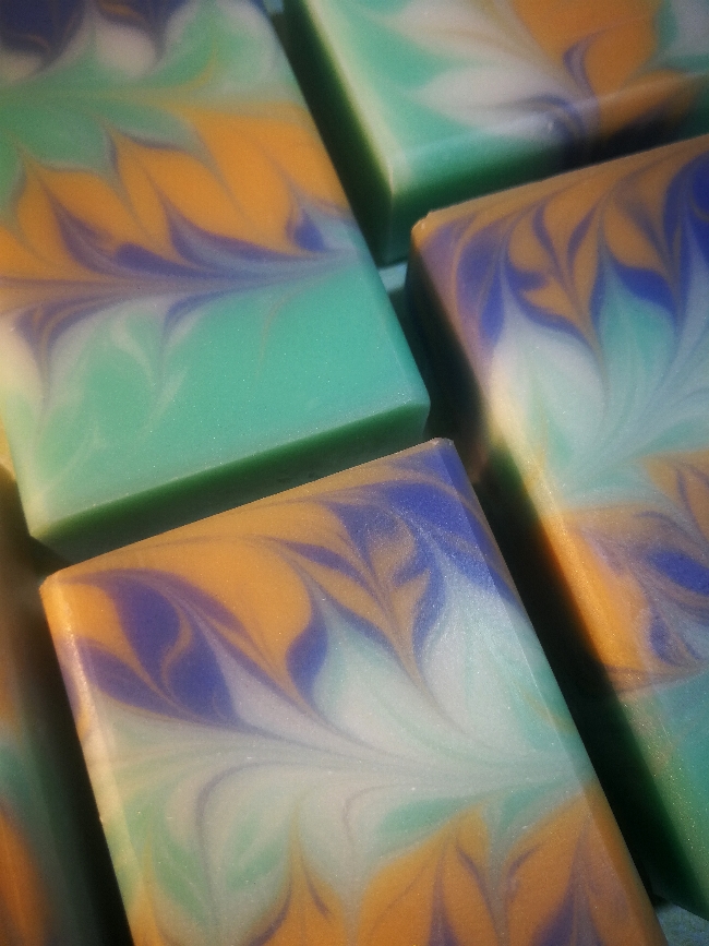

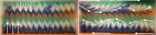

In Ermangelung einer Namensidee nenne ich die Seife nach ihrer ursprünglichen, aber abgewandelten Technik, dem Chevron-Swirl. Ich habe sie in einer Loaf-Form, zweilagig gefüllt, gemacht und nicht nur eine flache, breite Lage. Ich habe mit dem Kamm einmal über die Breite hin und versetzt wieder zurück gezogen und dann längs nur zwei geschlängelte Linien durchgezogen, da ich das Muster etwas weniger filigran wollte. Ich hoffe, das war verständlich...
Das Rezept ist mal wieder Sonjas "Swirlgut" (Kokos, Sonne h.o., Distel h.o., Shea und Rizi), damit ist man auf Nummer Sicher zum Swirlen. LU 10 %
Außer dass mir das Blau ein bisschen zu sehr ins Lilablau ging, bin ich ganz zufrieden mit dem Seifchen. Duftet nach Sky & Sea von Manske.

Ganz toll geswirlt! In tollen Farben. :bravo:

Wow...die ist ja klasse :schwaermt2:
Das muss ich morgen nochmal genauer lesen, wie du das geswirlt hast

Total schön geworden, auch die Farben harmonieren sehr gut. Ich finde das Blau sehr schön und es passt gut zu den anderen. :jubel_reihe:
Ich glaub, diesen Swirl muss ich doch mal auf meine Tapete setzen.
Hast du den Kamm dafür selber gemacht oder einen normalen Kamm genommen?

Danke schön! Den Kamm hab ich so gebastelt wie hier gezeigt von MTG Seifen-Trend: https://www.youtube.com/watch?v=gNu2b1mExSg
Den kann man auch mehrmals benutzen, ich hatte den vor ein paar Wochen schon benutzt bei meinem Chevron-Swirl-Versuch.

cool, die zwei Schlangenlinien geben ihr wirklich noch das 'gewisse Extra'. Ich mag den Schwung total gern. :daumen_hoch:

Diese Seife haut mich um! :kniefall: So ein feines, fransiges Muster! So eine tolle Farbkombination! Fantastisch! engel_rosa_wolke:
Ein Bild sagt mehr als 1000 Worte! :breit_grins: Ohne dein erläuterndes Bild, wie du geswirlt hast, hätte ich mich beim Verstehen deiner Anleitung schwer getan. :geht_licht_auf:

Mich haut die wunderschöne Seife auch um. Deine Farben find ich sehr gut ausgesucht. Ich werde mir deine Technik auch mal genau ansehen.
Die Seife ist dir perfekt gelungen. :kniefall:

Na, das ist ja mal ein Hingucker! :augen_fliegen_raus:
Tolle Idee, den Swirl zu modifizieren. Das sieht echt gut aus! :rot_werd_und_herzchen:
