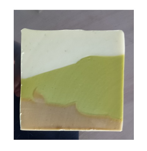

In meiner dritten RumFortSeife wurde Gurkenpüree / Gurkenwasser aus dem Tiefkühler verwendet, Petersilien-Öl und eine kleine Menge Matcha-Öl und der Rest vom Rindertalg, aus dem Glas, welches noch nicht verdorben war.
Das Petersilienöl hatte, als es frisch war, eine ganz tolle grasgrüne Farbe, es stand nur leider schon monatelang im Kührschrank und war daher eher Oliv farben. Das Matcha-Öl war ebenso Oliv farben, da der Matcha keine schöne hellgrüne Farbe mehr hatte, schon als ich es angesetzt habe.
Die unterste braune Ebenene ist mit dem Matcha Öl, der Mittelteil ist mit dem Petersilien-Öl und die oberste Schicht ist mit "ungefärbtem" Olivenöl, dass zarte helle Grün kommt von der Gurke (ich hab auch die Schale mitpüriert und erst beim Lauge in die Öle sieben, hab ich die kleinen Stückchen rausgesiebt - wird vermutlich nicht lange erhalten bleiben aber frisch sieht es ganz fein aus.

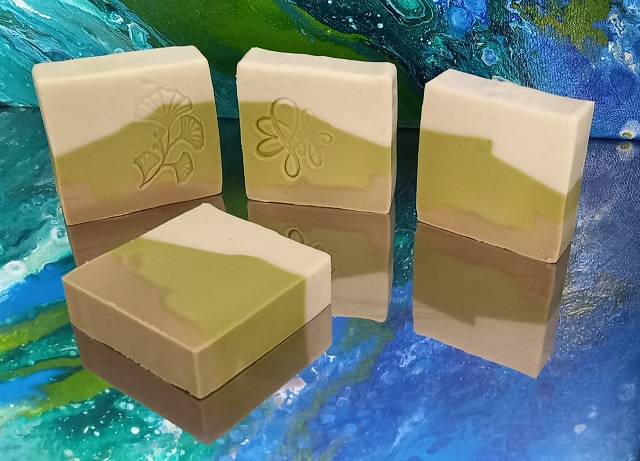

Ich konnte die Seife heute nur mit Mühe ausformen und zwar auch nur, da ich sie zuvor im TK hatte. Obwohl sie noch sehr weich war, hab ich dann versucht, zu Stempeln, denn da brauch ich noch jede Menge Übung. Aber noch war die Seife zu weich dazu, werde es heute Abend oder Morgen nochmals probieren und dabei dann auch die Kanten noch abhobeln.
Auf diesem Foto sind die Farben so wie bei der Seife:
Und hier der etwas verwackelte Stempel-Versuch :-)
Innere Werte:
50% Olivenöl, Kokos, Rindertalg, Distelöl h.o., Rizi
LF bestehend aus Gurkenwasser, aufgefüllt mit dest. Wasser
Zusätze: je 2% SZ + Salz, je 1% Zucker + Natriumlaktat (auf die GFM)
In der mittleren Petersilienschicht ist auch noch ein klein wenig Tonerde grün mit Wasser angerührt
Duft im Verhältnis 1:1: Duftöl Gurke von Mankse & Ä.Ö. Zitrone

Das ist eine tolle Farbkombi, die Petersilienschicht ist der Star mit zwei dezenten Begleitern.

So schöne natürliche Farbgebung und nur mit den Zutaten, bin begeistert. :schwaerm:

Super, ich schließe mich Barbara an. Die Mitte mit Petersilie ist klasse. :jubel:

Oh dir gefällt mir richtig gut in ihren 3 Schichten und den tollen Stempeln... :vor_freude_tanz:

Die ist ganz toll geworden. Tolle Inhalte und die Farben sind sehr schön passend für den Herbst. :herzchen_mal:

Die Farben sehen einfach super aus! Vor allem das Petersilienöl hat einen total schönen Grünton ergeben :herzchen_in_den_augen:
