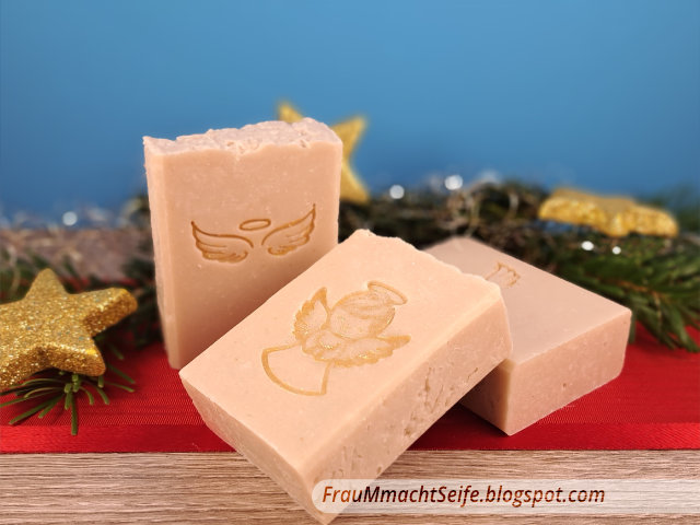

Eine weihnachtliche Seife, die ich eigentlich für den Adventskalender vorgesehen hatte und die dann doch ganz anders geworden ist, will ich euch nicht vorenthalten.
Innere Werte:
  • Öle und Fette: Kokosöl, Palmöl, Distelöl HO, Mandelöl, Rizinusöl
  • Lauge: NaOH für 7 % LU, dest. Wasser, Zitronensäure, Salz
  • Zusätze: Reisstärke, Buttermilch für die Not-HP
  • Farbe: Titandioxid
  • Duft: 4 % PÖ Engelsgeflüster (Rosarome)
Geplant war eigentlich eine schlicht einfarbig weiße Seife mit Knetseifen-Auflegern in Form von Stechpalmenblättern und -früchten. In dieser Form sind mir schon einige hübsche Seifen in den sozialen Medien ins Auge gesprungen, das wollte ich auch. Als Duft hatte ich das PÖ "Engelsgeflüster" von Rosarome ausgesucht und ein paar passende weihnachtliche Stempel vorbereitet. Der Duft ist nicht unbedingt ein klassischer Weihnachtsduft. Er riecht pudrig-frisch mit einem leichten Apfel-Unterton, wie ich finde. Ich denke, das PÖ soll ein Dupe zu Thierry Muglers "Angel" sein - der Name lässt es schon vermuten. Ein rein subjektiver Vergleich mit einem Spritzer des Originals auf dem Handgelenk lässt durchaus Ähnlichkeiten erkennen, aber festnageln lasse ich mich darauf nicht.
Aber dann wurde doch nichts aus dem schönen Plan. Ich hatte es schon an anderer Stelle erwähnt, dass das PÖ bei mir Blitzbeton verursacht hat. Das hatte ich echt noch nie! Innerhalb von Sekunden war der Leim starr! mit_faeusten_auf_boden_hau: Ich hatte Mühe, die Seife wieder aus den Klingen des Pürierstabs rauszupulen! Da musste eine Notrettung ran: Ich habe den Topf mit einem Extraschluck Buttermilch in die Mikrowelle gestellt und vorsichtig so lange mikrogewellt, bis die Masse heiß und rührbar war. Allerdings auch noch immer so zäh, dass sie beim geringsten Abkühlen schon wieder fest war. Das Ergebnis im Block sieht entsprechend löchrig aus. Die vorbereiteten Aufleger hielten auch nicht mehr auf der rustikalen Oberfläche. :grimmig_wartend: Naja, wenigstens konnte ich die Stücke noch stempeln, sogar mit etwas Goldglitzer. So sehen sie doch noch ein wenig interessant aus, meine parfümduftenden "gefallenen Engel". Was meint ihr?

Das war ja ein reinstes Abenteuer und ich finde Du hast die perfekt gerettet :daumen_hoch:
Vll. sollten sie grettete Engel heissen? :breit_grins:
Die Farbe auch wunderbar cremig :herz_blink:

Uijuijuijui, die hast du ja perfekt gerettet. :herzchen_mal: Schade, mit den extra vorbereiteten Auflegern hätte sie bestimmt auch toll ausgesehen. :umarmung:

Die hast Du super gerettet, die Stücke sehen klasse aus! :herzchen_in_den_augen:

Du hast die Seife perfekt gerettet. :herzchen_mal:
Die Farbe der Seife gefällt mir sehr.
Ich finde auch ein geretteter Engel.
Deine Stempel gefallen mir richtig gut.

Da kann ich mich nur anschließen, eine perfekte Seifenrettungsaktion. :bravo: :bravo: :bravo:
Deine Seife gefällt mir wahnsinnig gut, vor allem von der Farbe bin ich ganz angetan, richtig schön. :schwaermt2:
Und die hübschen Stempel machen die tolle Seife dann perfekt. nicken_freudig: :daumen_hoch:

Also ich finde ja auch, dass "gerettete" Engel viel besser passt. Das Englchen guckt doch so lieb!
Sie sieht toll aus, so cremig. :herzchen_in_den_augen:

Wow..tolle Rettungsaktion...Sie sieht zauberhaft aus mit den tollen Stempeln :schwaermt2:

Puh, da bist Du ganz schön in Schwitzen gekommen, was?
Aber das Ergebnis ist trotzdem schön :)
Wahrscheinlich musstest Du die Masse dann in die Form spachteln?
