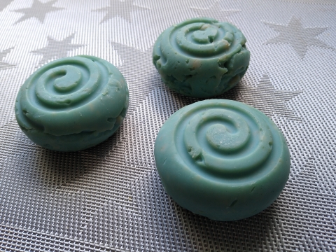

vor einiger Zeit habe ich hier im Forum zum ersten Mal von Fenjal-Seife erfahren und wollte es unbedingt auch ausprobieren! Das wichtigste vorab: es stimmt was hier alle schreiben, Fenjal-Badeöl dickt die Seife tatsächlich schnell an. :lachend_auf_den_tisch_hau:
Das Rezept habe ich angelehnt an die Fenjalseife von ane.
Drinnen sind: 25% Palmöl, 25% Olivenöl, 25% Kokosöl, 20% Sesamöl (aus dem Fenjal Badeöl) (Korrektur: ihr habt natürlich Recht, Sojaöl!), 5% Rizinusöl, destilliertes Wasser als LF (30% der GFM), etwas Salz und NaOH so dass eine UL von ca. 15% entsteht.
Zum Verrühren habe ich einen Milchaufschäumer verwendet, der im Öl echt schon an seine Grenzen kommt. Nachdem ich erst die Öle und Laugenflüssigkeit vermischt und danach die Farbe etwas untergemischt hatte, war alles noch schön flüssig. Aber in den wenigen Sekunden in denen ich mir die Form zurechtgestellt habe, was der Seifenleim schon beinahe klumpig. :glotz: Daher sehen die Seifen mal wieder mal etwas löchrig aus...
Habt ihr einen Tipp für mich, wie ich das nächste Mal Fenjalseife ohne Löcher hinbekommen könnte? Würde es vielleicht helfen die Wassermenge noch etwas zu erhöhen? Oder zuerst alles ohne das Fenjal-Badeöl emulgieren und zum Schluss nur noch das Sesamöl / Fenjal-Badeöl wie ein Duftöl hinzufügen?? :haare_zu_berge:
Bin gespannt auf eure Kommentare und Vorschläge. :gibt_rose:

Ich emulgiere Fenjalölseifenleim nur sehr gut, püriere ihn aber nicht, und dann heißt es, schnell zu sein. Mehr Wasser führt vielleicht dazu, dass sich die Seifen verziehen. Und ich nehme, weil Sojaöl ein Schnellranzer ist, nur 12% Fenjalölbad - sie riechen dann trotzdem noch intensiv, und man hat ETWAS mehr Zeit.

Ich achte auf eine Ölkombi, die möglichst langsam verseift. Rizi lasse ich weg, weil das sowieso schneller andickt.
Das Fenjalöl (Sojaöl nicht Sesamöl) rühre ich erst ganz zum Schluß in den emulgierten Leim, der muß noch ziemlich flüssig sein. Und dann muß man möglichst schnell sein, dann funktioniert es ganz gut.

Für den ersten Versuch hast du das doch prima hin bekommen. :daumen_hoch: Ich stelle mir meine Form immer vorher zurecht, so dass ich direkt umfüllen kann.

Danke für eure lieben Kommentare und Tipps, genauso werde ich es beim nächsten Mal versuchen. nicken_freudig: :gibt_herz: Also etwas weniger vom Fenjal-Ölbad und alles bereitstellen, dass es sofort ins Förmchen huschen kann!
Und na klar, Sojaöl, nicht Sesam!! :schaemt_sich_tuete_ueber_kopf:

Ich mach das auch wie Da Bella, Öle nehmen die lange flüssigen Leim geben und erst zum Schluss Fenjal-Ölbad dazu.
