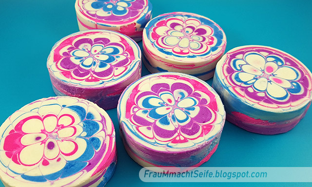

ich bin ein bisschen spät dran mit meinem Blumengruß, mit dem ich nochmal nachträglich zum Forumsgeburtstag gratuliere! :blumen_ueberreich:
Dafür, dass ich hier zum allerersten Mal die Kaleidoskop-Technik mit meinem neu erworbenen Tool angewendet habe, bin ich ganz zufrieden. Natürlich möchte ich auch eine perfekt gleichmäßige Blume hinbekommen, aber dafür muss ich wohl noch Modifikationen am Werkzeug vornehmen und weiter üben. ;-)
Innere Werte:
Öle und Fette: 25 % Kokosfett, 25 % Rindertalg, 20 % Erdnussöl, 20 % Distelöl HO, 7 % Traubenkernöl, 3 % Rizinusöl
Lauge: dest. Wasser, NaOH für 8 % LU, Salz, Zucker, Zitronensäure
Farbe: Neonfarben Magenta, Purple, Blue (Manske), Tiox
Duft: PÖ Verbene (Verseifer)
Das nächste Mal werde ich wohl auch ein anderes Rezept verwenden. Obwohl dieses hier eigentlich für lange flüssigen Seifenleim sorgen soll, hat es bei mir schneller als erwartet angedickt. Vielleicht habe ich doch ein wenig überpüriert. Das Verarbeiten war dennoch kein Problem. Nur beim Herauslösen des Blocks aus der Silikonröhre und beim Schneiden bröselte mir der Rand weg, der verdächtig nach leicht nasser Kreide aussieht. Sehr ärgerlich! Dann müssen diese Blumen eben besonders wegen der knalligen Farben auffallen! :breit_grins:
Vielen Dank fürs Ansehen und Kommentieren! :winkt_lieb:

Die ist ja klasse geworden! Wenn du mich fragst perfekt genug. Das macht grade den Reiz aus. Die Technik steht auch noch auf meiner to do Liste.

Wow! Das sind Farben! Ich finde die Blumen sind Dir super gelungen! :bravo:
Darf ich mal neugierig fragen, was für ein Tool Du verwendet hast?
Ich liebäugele auch schon einige Zeit mit so einem Teil ...

Toll liebe Bianca, deine Blumen sind doch super gelungen. :schwaermt2:
Die Farben finde ich auch so schön. :herzchen_in_den_augen:
Seit einiger Zeit hab ich auch so ein "richtiges" Tool, bin aber noch nicht zum Ausprobieren gekommen. :pfeifen:

Danke, ihr Lieben! :umarmung:
Seifenoper hat geschrieben:
Do 7. Okt 2021, 18:37
Du darfst! :breit_grins: Ich habe mir dieses Set hier bei Ali geordert. Die Silikonröhre ist nur so semipraktisch, da entstehen unschöne Nahtränder an den Stellen, wo die zwei Hälften zusammentreffen. Aber die Kaleidoskopscheiben passen auch prima in eine Pringlesdose. :auge_zudrueck: Nur werde ich beim nächsten Mal versuchen, Bändern zum Rausziehen an die Scheiben anzubringen, mit dem Stab in der Mitte ist es schwierig, den Leim ganz genau in die Mitte der Röhre zu platzieren.

Wow Bianca, die leuchten ja richtig! Gefallen mir sehr sehr gut nicken_freudig: Ärger dich nicht wegen der nassen Kreide - einmal angewaschen und weg ist sie :auge_zudrueck:

Ah, danke! Ja, so ein Paket hatte ich mir auch schon ausgeguckt bei Ali. Muss ich doch noch mal gucken, welches das war. Deine Blumen sind super geworden. Vermutlich braucht man einen Trichter, dessen Öffnung unten groß genug ist, damit der Stab durchpasst und der Leim dran vorbei laufen kann. Das könnte gehen.
"Nahtstellen" schaffe ich sogar bei der Pringles-Dose. Hab gestern mit dem Messer nicht aufgepasst und zu tief geschnitten. :kopf_vor_wand:

Boah, die ist doch mega gut gelungen, liebe Bianca :augen_fliegen_raus:
Ich finde die Blümchen vor allem deshalb so schön, weil sie nicht so perfekt symmetrisch sind. Das sieht viel lebendiger aus. Die Farben knallen auch richtig schön :herzchen_in_den_augen:
Sowas will ich auch bald mal probieren :kann_nicht_abwarten:

Mir gefallen deine Kaleidoskop-Blumen auch sehr. Nasse Kreide ist zwar immer ärgerlich,aber dann sieht nan wenigsten,daßsie von Hand gemacht ist. Sonst glaubt einem das keiner. :zwinker:
