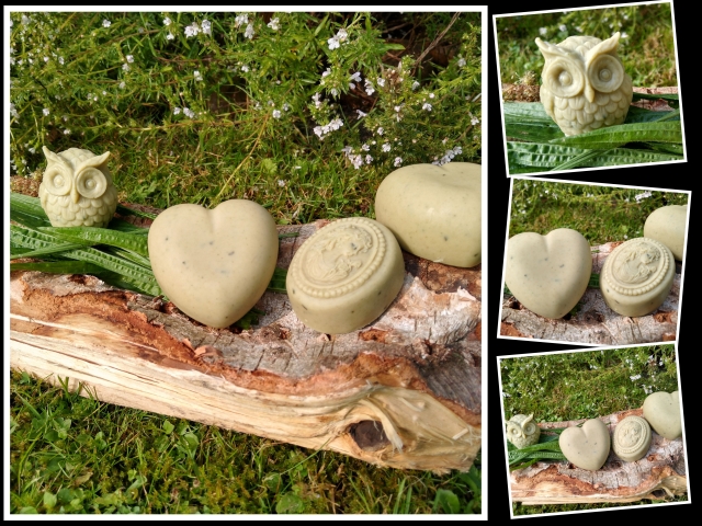

Beitrag von Seibara » So 29. Aug 2021, 11:57
Hallo zusammen :winkt_lieb:
Nach meiner leicht verunfallten Oliven-Milch-Seife musste unbedingt noch ein zweites Seiflein her nicken_freudig:
Ich habe schon im Frühling Spitzwegerich gesammelt. Er soll bei Entzündungen der Haut helfen sowie wundheilend bei kleineren Hautverletzungen sein. Auch wenn die positiven Eigenschaften in der Seife eventuell verloren gehen...schaden kann´s ja nicht :auge_zudrueck:
Den gesammelten Spitzwegerich habe ich mit Joghurt fein püriert. Dieses Gemisch habe ich eingefroren, um es erst mal zu konservieren. Beim Graben in meinem Gefrierschrank habe ich es neulich wieder entdeckt und es passte perfekt ins Thema "Milchseife" :vor_freude_tanz:
LF war Wasser mit etwas Bio-Fettwolle. Die restliche Flüssigkeit kam als Joghurt-Spitzwegerich-Gemisch in den SL. Außerdem habe ich einige Ölreste abgebaut, die bald ablaufen. Um die grünliche Farbe zu unterstützen, gab ich noch etwas Spirulinapulver dazu. Sieht man auf dem Foto mal wieder nicht richtig...Hmpf :eingeschnappt:
Die Seife ist zwar schlicht, aber mir gefällt sie so ganz gut :roas_brille:
Innere Werte sind:
Gesamtflüssigkeit: 30%
Laugenflüssigkeit: Wasser mit 0,2% Bio-Fettwolle (reduzierte Lauge)
Fette & Öle: Pistazienkernöl geröstet, Kokosöl nativ, Macadamianussöl, Kakaobutter, Wiesenschaumkrautöl, Rizinusöl, Lanolin anhydrid, Aprikosenkernöl
Zusätze: Spitzwegerich in Joghurt püriert mit 2% Salz und 3% Reissirup vermischt (grobe Pflanzenteile abgesiebt) als Restflüssigkeit.
GFM:
200g
Duft: 2% PÖ Kome & Kajitsu (Verseifer). Der Duft riecht leicht nach Beeren und angenehm pudrig und warm. Die Beschreibung der Verseifer finde ich passend!
Farbe: ca. 2 Msp. Spirulinaalgenpulver
LU: 11%
Herstellungsart: CP
Vielen Dank für´s Anschauen :herzchen_mal:

Toll, mir gefällt sie sehr gut, sie sieht so schön glatt aus, bin begeistert. :jubel_reihe:

Super schick deine Seife.
Und du hast so ein hübsches Foto von deinen Seifen gemacht :daumen_hoch:

Die Seife finde ich sehr gelungen und sie hat tolle Inhaltsstoffe. Ich mag ja total gerne so schlichte Seifen, die sehen immer so edel aus. Die Formen passen auch perfekt dazu.

sieht so cremig aus!

Wunderschön ist deine Spitzwegerich-Seife geworden und außerdem ist es eine ganz tolle Fettzusammenstellung. :schwaermt2:
Hier passt mal wieder alles perfekt zusammen und den Duft liebe ich auch über alles. nicken_freudig:

Mmh, die gefällt mir auch gut. Diese kleine Eule ist einfach zuckersüß :herzchen_in_den_augen:

Ein feines Naturseiflein ist das geworden...gefällt mir sehr :herzchen_in_den_augen:

Die Seifen sehen gut aus. Und auch deine Deko / das Foto finde ich klasse.

Ich bin ja sonst eher ein Fan von ÄÖ, aber dieses PÖ gefällt mir sehr gut, weil es nicht zu künstlich riecht. Ich bin gespannt, wie haltbar der Duft ist.

Die Eule mag ich auch total gerne! Ich bin froh, dass kein Öhrchen abgebrochen ist :stirnwisch:
