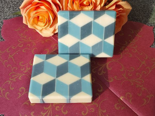

Angesichts der aktuell nicht ganz einfachen Situation für Lehrende, sollten die beiden Klassenleiter jeweils eine Kleinigkeit zum Schuljahresabschluss bekommen. Warum also nicht eine Seife dazupacken? :engel:
Wenn schon die erste Klassenleitung eine thematisch passende Seife bekommen soll, muss für die zweite natürlich dasselbe gelten. Die zweite Klassenleitung ist Mathelehrer. Damit bietet sich etwas Geometrisches an, wie z. B. die Rautenseife, die man in einschlägigen Foren und anderen Quellen im Internet findet.
Ich mochte dieses "3D-Würfelbild" schon, als ich selber noch zur Schule ging. Und wenn andere das können, und ich nicht ganz auf den Kopf gefallen bin, müsste sich das doch irgendwie bewerkstelligen lassen ... Gut, auch hier war einfach die Gelegenheit günstig, meine Fähigkeiten bzgl. des Herstellens von schöner Seife auf ein neues Niveau zu heben. Wer nicht wagt, der nicht gewinnt oder so ...
Als Seifenrezept diente auch hier meine Sheabassu II (wie auch schon für die "Riceflower"), diesmal mit raffiniertem Oliven- und Avocadoöl. Und ein toller Herrenduft war auch schnell gefunden. "Clear Sign" ist traumhaft und riecht laut Aussage meines werten Gatten "blau". Ob er auch die Farben von Buntstiften am Geschmack erkennen kann, habe ich bisher nicht eruiert.
- Fette: Olivenöl, Babassuöl, Sheabutter, Avocadoöl, Rizinusöl, Cupuaçubutter
- 10% LU
- LF: 30%
- Farbe: "natur", Mica in "Pearl Ocean Blue" und "Pearl Luster Blue"
- Duft: PÖ "Clear Sign"
Die Seife könnte man wohl als mein bisheriges "Meisterstück" bezeichen. Ich habe viel gelernt dabei ... :pfeifen:
Die Reduktion der Laugenflüssigkeit bei höherem Olivenölanteil ist grundsätzlich eine gut Idee. In Kombination mit einem PÖ, bei dem der Hersteller eher eine Erhöhung der Flüssigkeitsmenge nahelegt, wird es ... sagen wir ... interessant. :schaemt_sich:
Warum ich das PÖ verwendet habe? Ich hatte es vorher schon verwendet und es hat zwar angezogen, aber das war nicht annähernd Blitzbeton. Sonst hätte ich niemals diesen Zufallstreffer gelandet: :ausflipp:
Einfarbigen Seifenleim in den Divi gießen ist ja jetzt nicht die große Herausforderung. Aber: das waren andere Öle und eine niedrigere Konzentration des PÖs. Wie gesagt, ich habe viel gelernt.
Das zweite Problem war die Farbe. Die zwei Blautöne passten im Tütchen zwar wunderbar zueinander, aber nicht in der Seife, und ich musste erst noch einen dritten Blauton sieden. War aber die richtige Entscheidung.
Das Einschlichten für das große Finale hat auch ganz schön gedauert. Die Lücken habe ich dann auf zwei - getrennt beduftete - Etappen mit etwas reduzierter PÖ-Menge gefüllt. Hat geklappt. Und hier ist mein "Meisterstück": :jubel: :vor_freude_tanz: :vor_freude_huepf:
Laut Aussage meines Pubertiers hat sich übrigens auch sein Mathelehrer sehr gefreut. :breit_grins:
Mein Sohn meinte, er war sehr erfreut und hat beim Blick ins Geschenktütchen breit gegrinst. :smileymania1: Ziel erreicht! Chaka!

Da ist dir wirklich ein Meisterstück gelungen. Gefällt mir sehr gut! Ist die Trennung aus Pappe? Hab leider keinen Divi. War das eine HP?

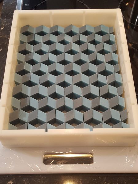

Im Divi ist nur der Boden mit Frischhaltefolie ausgelegt. Ansonsten sind da nur die Rauten reingeschichtet. Keine Trenner, Pappe oder Ähnliches. Was auf dem Foto so dunkel aussieht, ist der Schatten. Beim Gucken, ob die 3D-Optik rauskommt, die Wirkung mit dem Schatten so gefallen, dass ich das fotografiert habe. Es ist eine CP. Eine HP würde bei mir niemals so aussehen.

Kurzanleitung:
1. Platte in Farbe 1 sieden und in Rauten schneiden.
2. Platte in Farbe 2 sieden und in Rauten schneiden.
3. Die Rauten passend in den Divi, Karton oder welche flache Form auch immer schichten und mit Farbe 3 aufgießen.
4. Nacharbeiten: das ganze in passende Seifenstücke schneiden und alle Seiten hobeln.
Ich kann aber - sofern gewünscht - gerne eine ausführlichere Anleitung schreiben und einstellen.
