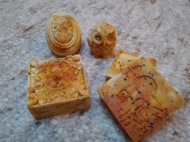

Ihr Lieben, hier kommt mein Beitrag zum Thema "Naturfarben".
Ich habe mit Drachenblut gefärbt. Drachenblut ist ein Harz, das aus den Früchten des Drachenbaums gewonnen wird. Das Pulver ist in warmem bis heißem Glycerin löslich.
Ich habe nur einen Teil des SL gefärbt und etwas marmoriert. Leider habe ich bei dieser Seife einige Fehler gemacht. Zum einen, habe ich etwas zu zaghaft dosiert und die rote Farbe kommt nicht gut raus. Außerdem habe ich Hanföl verwendet, wodurch der SL ziemlich grünlich wurde. Ich hätte besser einen helleren Grundleim nehmen sollen.
Zum anderen war ich mir unsicher, wie viel Glycerin zum Lösen notwendig ist. Wie viel davon darf eigentlich in die Seife? Ich habe das Gemisch wohl auch nicht heiß genug gemacht. Das Drachenblut hat sich folglich schlecht gelöst und ich habe das Zeugs leider auch nicht gesiebt. Das Ergebnis sind lauter hässliche, schwarze Punkte in der Seife. Die Seife sieht zudem aus, als wäre sie "verrostet" :augen_zuhalt_und_weint:
Gibt es eigentlich eine Art Seifenklappe, wo man ungewollte Seifenkinder abgeben kann? Diese Seife landet auf meiner persönlichen Hitliste der hässlichsten Seifen, die ich je gesiedet habe ganz weit oben :schnell_weg:
Innere Werte sind:
Laugenflüssigkeit: Wasser (28%) mit 2% Salz, 3% Puderzucker und 0,3% Seide
Fette & Öle: Sonnenblumenöl h.o., Kokosöl nativ, Kakaobutter, Hanföl, Mandelöl nativ, Rizinusöl
GFM: 200g
Zusätze: 2g Drachenblut in 6g Glycerin gelöst
Duft: ÄÖ-Gemisch, bestehend aus Latschenkiefer, Fichtennadel, Wacholderholz, Kardamom, Amyris, Muskatnuss, Myrte. Die Seife duftet ganz fein und frisch nach Wald.
LU: 11%
Herstellungsart: CP

Mir gefällt sie nicken_freudig: und ich dachte, die Sprenkel sollen so sein .

Also neeee, mit Sicherheit ist deine Seife nicht hässlich. :dudu: Ganz im Gegenteil, die Bernsteinfarbe finde ich toll und die Sprenkel gefallen mir auch sehr gut. Das arme Seifenkind. :kichern:
Ich hab vom Drachenblut einen ganz langen Warmauszug in hellem Öl gemacht und das ganze dann nur kurz aufgerührt und in den Seifenleim gerührt. Es hatte sich aber vorher schon etwas davon bereits im Öl aufgelöst, jedenfalls war nicht mehr allzuviel davon im Öl übrig.

Ich finde sie total schön, sie hat das "gewisse Etwas".Auf keinen Fall ist sie hässlich und wer hat schon eine Seife mit Rost :jubel:

Also hässlich ist echt was anderes.
Mir gefällt sie sehr gut, besonders die Sprenkel :daumen_hoch:

Ach komm...sei nicht so streng mit deinem Seifenkind
Das hat was, mit den Sprengeln drauf

Kaum zu glauben, dass euch mein verrosteter Drache gefällt. Ich finde die Seife wirklich grauenhaft :schaemt_sich:
Aber ich freue mich wie irre über eure netten Kommentare :herzchen_mal:

Ich hatte auch kurz überlegt, einen Ölauszug zu wagen. Aber an vielen Stellen, auch hier im Forum, wurde berichtet, dass das nicht gut geht. Glycerin soll besser funktioniern. Daher habe ich das extra dazu bestellt. Bei dir hat es ja mit dem Ölauszug super geklappt. Ich werde das noch mal so versuchen. Danke für den Tipp, liebe Gerti :umarmung:

So ist es wenn man ein Bild der fertigen Seife im Kopf hat und es abweicht vom Ergebnis. Da ich nicht voreingenommen bin gefällt mir dein Ergebnis einfach nur gut, die Punkte in den verschiedenen Farben haben was...

ich verstehe überhaupt nicht, was du an dieser Seife auszusetzen hast, mir gefällt sie ausgesprochen gut! Die Farbe und die Sprenkel sind sehr ungewöhnlich und haben absoluten Charme!
Bevor du sie in die Seifenklappe gibst, schick sie mir, sie hätte einen Ehrenplatz an der Badewanne :herz_blink:
