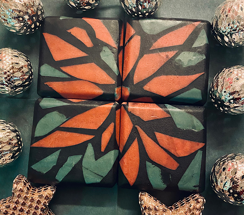

Ich freue mich sehr das ich auch ein Türchen füllen darf, lange hab ich gegrübelt was es denn werden soll. Als kleiner Weihnachtsnerd konnt ich mich erst gar nicht entscheiden was es denn sein oder werden soll.
Eine Technik juckte mich schon sehr lange in den Fingern... Mosaik / Stain glas / Tiffany Technik wie immer man sie nennen möchte. Dann fand ich ein tolles Bild eines Tiffany Weihnachtssterns und schwubbs das musste es sein :breit_grins:
Ich bin total glücklich mit dem optischen Ergebnis... das kommt jetzt auch nich sooo oft vor :lachend_auf_den_tisch_hau: nur leider wie immer blutet das schwarz aus... aber wat solls :kichern:
Nun aber erstmal ein Bild für Euch
Innere Werte:
Schweini, Kokos nativ, Olive, Kabu, Rizi
UL 14%
Duft Nevonia VvW ( Wir lieben den Nivea Duft auch wenn wir die Creme nich mögen :kichern: )
Farben: Rot Umu FieryFusion+Firebrick red SanSavon, Grün Jungle Green SanSavon, Schwarz Kokosnusskohle
Erster Siedegang waren Grüne und Rote Seifen, nach einem Tag ausgeformt und am nächsten Tag dann die Seifenstücke zurechtgeschnitten und im Divi platziert.
Zweiter Siedegang dann schwarz and die Freiräume ausgegossen. Da meine Stücke irgendwie immer nie ganz gerade werden mussten die Seifenstücke dann nach ein paar Tagen noch "behobelt" werden. Klingt jetzt gar nich soooo viel aber so im Rückblick doch schon was aufwendiger... aber ich finde es lohnt sich nicken_freudig:
Lerneffekt: Nächstes Mal die Einzelteile am Besten etwas im Divi mit Kabu oder so ankleben, die sind etwas rumgeschwommen, aber mit etwas Vorsicht dann ist nix weiter passiert gottseidank :breit_grins:
Ich hoffe euch gefällt Sie genauso gut wie mir :herzchen_in_den_augen:
und ich wünhsce euch allen, trotz oder gerade wegen der schwierigen Zeit in der wir uns befinden eine wunderschöne Vorweihnachtszeit und hoffe ihr habt ein Weihnactsfest vollen Liebe und Besinnlichkeit :herz_3:

Ganz toll deine Seife, und dank deiner Erklärung wie es gemacht wird, für mich sehr verständlich nachzuvollziehen.
Eine Frage habe ich noch zu dem Duft Nevonia, (Seifel ja erst seit Juni dieses Jahres) den Duft Nevonia hatte ich bei behawe bestellt, leider ist der dort nicht mehr zu bekommen. Hast du einen Link für mich wo ich den bekommen kann, dafür wäre ich dir sehr dankbar, ich mag diesen Duft sehr.

Dein Weihnachtsstern ist einfach nur wunderschön. :schwaermt2: So ein Weihnachtsstern gehört einfach zur Adventszeit dazu und du hast ihn perfekt umgesetzt, super toll !!!

Woah, Katja, ich flipp aus! :ausflipp: Wie genial ist das denn bitte?! Mega! :jubel_reihe: :bravo: :bravo: :bravo:

Das haste richtig toll als Stern zusammen gelegt. :pokal:
Super schicke Seife.

Ich bin sprachlos :jubel_reihe:
Einsame Spitze diese Seife, einfach nur toll :schwaermt2:

Ganz toll sieht diese Seife aus! Bin total begeistert von der Ruhe die diese farbenfrohe Seife ausstrahlt.
Sehr gelungen! :daumen_hoch:
