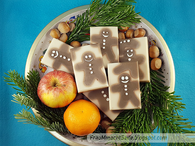

Innere Werte
Öle und Fette: 25 % Kokosfett, 25 % Palmfett, 25 % Macadamiaöl, 20 % Sonnenblumenöl HO, 5 % Rizinusöl
Lauge: NaOH für 10 % Laugenunterschuss, destilliertes Wasser (30 % für die Einleger, 28 % für den Grundleim), Natriumlaktat
Zusätze: keine
Farbe: Micas "Coffee" und "Cinnamon" für die Einleger, etwas Titandioxid für den Grundleim
Duft: PÖ Honey, Vanilla & Cinnamon (Sensory Perfection), PÖ Vanilla White (Manske)
Ich siede ja eher selten Seifen, die zwei Ansätze und dazwischen eine Wartezeit von mehreren Tagen benötigen. Zu unsicher ist die Planbarkeit meiner Seifeltage. Deshalb freue ich mich, dass in diesem Fall alles zeitlich problemlos geklappt hat. :jubel:
Zuerst habe ich eine 2 cm dicke Platte braune Seife gesiedet, aus denen ich drei Tage später mit einem normalen Keksausstecher die Männchen ausgestochen habe. Beduftet sind sie mit dem PÖ Honey, Vanilla & Cinnamon von SP. Da ich nicht sicher war, ob der Duft wirklich zuverlässig dunkelbraun verfärbt aufgrund des enthaltenen Vanillins, habe ich mit ein paar farblich passenden Micas nachgeholfen.
Im zweiten Schritt habe ich die ausgestochenen Lebkuchenmännchen in meinen kleinen Dividor gelegt und die Zwischenräume mit aufgehelltem, mit PÖ Vanilla White beduftetem Grundleim aufgefüllt. Die "Glasur" für die Verzierungen der Männchen sind kleine Reste Knetseife, die von einem anderen Seifenprojekt übrig geblieben sind. Sie sind nur mit etwas Wasser angeklebt und werden vermutlich beim ersten Anwaschen abfallen.
Womit ich ja überhaupt nicht gerechnet habe, ist das "Ausbluten" der Lebkuchenmännchen in den umliegenden Grundleim! :haare_zu_berge: Nach ein paar Tagen entwickelten die Männchen eine braun-verwaschene Aura. Ich kenne das von einigen wasserlöslichen Farben, aber hier muss es das PÖ sein, das diesen Effekt verursacht. Die Micas bluten in der Regel nicht aus. Habt ihr bei euren Seifen so etwas schon mal beobachtet? Wer hat schon mal mit PÖ-Verfärbungen gezielt für das Design gearbeitet und ähnliche Erfahrungen gemacht? Meine Sorge ist, dass irgendwann die Männchen in einem braunen Einheitsbrei gar nicht mehr erkennbar sind. Da muss ich wohl abwarten. :grimmig_wartend:
Vielen Dank fürs Ansehen und Kommentieren! :weihnachtsmann_kuss:

Was das ausbluten/übergreifen vom PÖ betrifft, so habe ich das tatsächlich auch bereits erlebt, allerdingskann ich dir nicht sagen, wie intensiv das noch wird. Bei meiner Seife Katzentreffen hab ich die Grundseife mit verfärbenden PÖ beduftet, die Einleger waren unbeduftet und sind dann irgendwann nach gut 6 Wochen doch auch verfärbt worden. Bisher aber auch noch nicht durchgängig und die Katzen sind nach wie vor sehr gut erkennbar.
Ich gehe nicht davon aus, dass es zu einem "Einheitsbrei" kommen wird
Danke, liebe Petra! :umarmung: Natürlich darfst du gucken, der Adventskalender ist doch für alle da! Und danke, dass du deine Erfahrung mit den verfärbenden PÖs teilst. Da habe ich noch Hoffnung, dass es nicht so schlimm wird.

Tatsächlich dachte ich erst, das Ausbluten sei Absicht gewesen. Ich finde das ebenfalls sehr charmant und hab mich einmal mehr gefragt, wie man sowas bloß hinbekommt! :am_kopf_kratz:
Da muss ich wohl noch ein wenig: :liest:
Aber nun ist mir durch Deine Erklärung ja alles klar :geht_licht_auf:
Ich bin gespannt, ob der Ausblutungsprozess beendet ist und finde die Seife wirklich sehr hübsch so wie sie ist. Ansonsten ist Dein Vorgehen ja wirklich vorbildlich gewesen, auch mit der Wartezeit! :am_kopf_kratz:
... ja ich habe letztens mal ein PÖ verwendet, um gezielt den Leim dunkler zu färben, aber er ist hell geblieben ... das war Tobacco WEP (Waldehoe). Dazu hatte ich extra einen Teil aufgehellt für einen ITP - der Effekt ist natürlich auch nicht wie geplant :lachend_auf_den_tisch_hau:

Komisch was das PÖ macht, sowas ist mir echt neu
