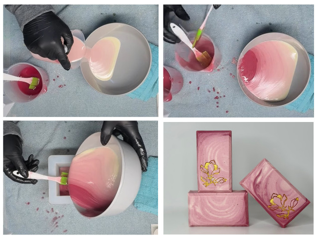

als heuer die Magnolien blühten hab ich jede Menge Mazerat gemacht und die zarten Blüten in der Kaffemühle püriert und eingefroren. Dieses "Magnolien-Smoothy" durfte jetzt noch mit ein den Leim. Die Magnolienblüten werden beim Verseifen leider braun und hinterlassen kleine Pünktchen. Nicht ganz so zart wie die frischen Blüten, dafür halt eher natürlich.
Für das Muster habe ich einen Ombre in einer Schüssel vorbereitet und anschließend in die Form gegossen.
Eine Art „In the Pot“-Ombre, nur eben mit einem kompletten Farbverlauf statt einzelnen Farben. Das Muster hatte ich mir allerdings etwas lebhafter vorgestellt. Der Leim hat meine Idee offenbar etwas freier interpretiert. So durfte noch ein Stempel die Seifchen pimpen.
Kokosöl , Sonnenblumenöl ho (Magnolienmazerat), Erdnussöl, Kakaobutter, Jojobaöl, Rizinusöl
Zitronensäure, Alpaka, NaLac
PÖ Blooming Magnolia - Manske
"Magnolien-Smoothy" in den Leim
Mica: Oh La La
Stempel: im Hause produziert
