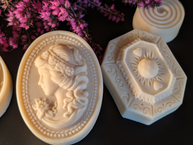

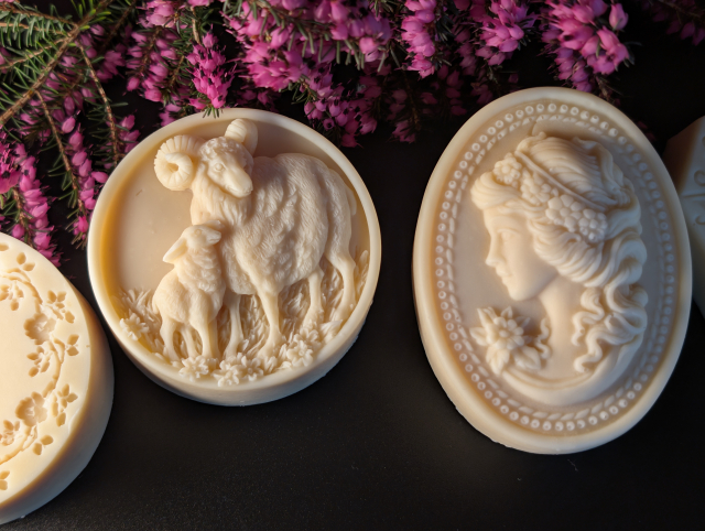

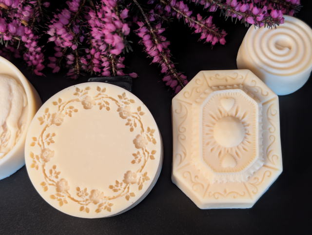

Wie ich ja schon erzählt habe, wurden am Wochenende ein paar neue Einzelformen eingeweiht. :freund_faeuste_schwing:
Bei Dragonspice hatte ich neulich unter anderem Ziegenmilchpulver gekauft. Also gab es Ziegenmilchseifen. Außerdem kam viel Seide in die Lauge für kuscheligen Schaum. :schwaerm:
Die Stücke duften nach Black Raspberry & Vanilla. Von Vanille rieche ich zwar nichts, aber das PÖ duftet ganz angenehm kühl und erfrischend nach Beeren. Der Duft war auch ganz brav. Er soll eventuell leicht verfärben. Ich habe ein unbeduftetes Vergleichsseiflein gemacht. Bisher sind alle Seifen gleichermaßen hell. In Natura sind sie heller, als auf den Fotos. nicken_freudig:
Mir gefallen die Seifen total gut! :vor_freude_huepf:

Innere Werte sind:
Gesamtflüssigkeit: 28% Leitungswasser
LF: 20% Leitungswasser mit 0,4% Seide
LU: 8%
Fette & Öle: Sonnenblumenöl ho, Macadamianussöl, Kokosöl nativ, Reiskeimöl, Kakaobutter, Rizinusöl
Zusätze: 8% Leitungswasser mit 5% Ziegenmilchpulver und 2% Salz vermischt (zu den Fetten & Ölen)
Duft: 3,5% PÖ Black Raspberry & Vanilla fragrance oil EH (Eulenhof)
GFM: 300g
Herstellungsart: CP (Verarbeitungstemperatur ca. 23°C)

Deine Seifen und neue Formen sind wunderschön und so toll hell. :jubel: Am besten gefällt mir der Widder mit Lamm, wohl passend zu der Milch :lachend_auf_den_tisch_hau:
