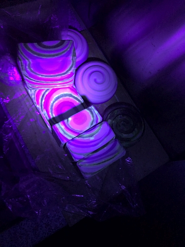

Viel Sinn machen Experimente eigentlich nicht mehr, weil Laugi den Shop ja schon zugesperrt hat, aber interessieren tut's mich trotzdem. Ich hab gestern Abend die Seife nochmal genauer unter die Lupe genommen. Auf dem Farbbeutel steht ja fluoriszierend, also habe ich sie mal mit der Schwarzlichttaschenlampe angeleuchtet:
Am deutlichsten ist der fluoreszierende Effekt in den ganz stark verdünnten Randbereichen, wo man ohne Schwarzlicht fast keine Farbe mehr erkennen kann. Das Pigment selber (also das Pulver im Beutel) leuchtet überhaupt nicht, das Küchenpapier mit der ich die ausgeschwitzten Tropfen aufgenommen habe leuchtet schon im Tageslicht knallig-neongrün. Also spricht eigentlich alles dafür, dass das Pigment viel stärker Verdünnt werden muss.

Ah, interessant, danke für's Nachschauen. Ich hab so ca. 150 ml eingefärbt, gehen wir mal der Einfachheit davon aus, dass es ca. 100 g GFM war, das wären bei 0,2 % 2 g Farbe. Im Beutelchen sind insgesamt nur 5 g, das ist Mengenmäßig ca. ein gehäufter TL. Verwendet hab ich einen knappen viertel TL, sorry für diese ungenaue Herumgestöpsel. Also ich glaube 0,2% sind noch deutlich zu viel. Ich werde es eher mal mit maximal einem Zehntel der Menge versuchen 0,02%.
Das Neongrün von Manske hab ich mir grad angeschaut, das ist viel heller. Spricht auch dafür, dass das WEP-Quietschgrün sehr stark konzentriert ist.

Wär auch ne Idee gewesen, aber unsere Minze ist noch im Winterschlaf.
Das Krisselige kommt zum einen durch die Überdosierung und starke Ausbluten vom Quietschgrün und weil der Leim am Anfang noch zu flüssig war und in der Form abgesackt ist.
Das Schwitzen genau auf der Farblinie finde ich auch spannend. Spricht denke ich auch für eine starke Überdosierung.

Sehr interessant. Danke fürs Zeigen. :umarmung:
