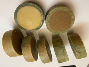

Meine Test-Phase hat begonnen :breit_grins:!
Hier habe ich mit Rotem Traubensaft von Weingut Grossmann aus 55452 Windesheim (mit freundlicher Genehmigung des Winzers) rumgetestet (die Testerei mit Wein folgt)! Der Traubensaft schmeckte sehr, sehr lecker und da dachte ich …. warum nicht … und so landete dieser in meiner Seife!
Drin sind:
Flüssigkeiten: nur roter Traubensaft 28% (nicht eingefroren)
Fette/Öle: Aprikosenkernöl 20%, Olivenöl 20%, Kokosöl nativ 20%, Kakaobutter 10%, Rapsöl ho 10%, Sheabutter 8%, Mangobutter 8%, Rizinusöl 4%
Zusätze: Zitronensäure 4%, ÜF 15%
Arbeitstemperatur: ca. 30 Grad
Den Mantel hatte ich eigentlich für eine andere Seife gemacht, aber da kam der rote Traubensaft so vorbei und :schnell_weg: :schnell_weg:, so muss nun die geplante Seife dieser Seife weichen!
Ich hätte den Saft in Würfel einfrieren sollen, denn so einen Geiser bei der Natronlauge hatte ich noch nie gehabt, war echt nicht lustig (aber es lag an der Kombi mit Zitronensäure, denn ich habe gleichzeitig ohne Zitronensäure gemacht und da war alles wie gewohnt!). Somit könnten es auch weniger als 28% an Flüssigkeiten drin sein!
Ich habe mit Absicht auf PÖ und ÄO verzichtet, da ich wissen wollte, ob der Geruch vom Traubensaft erhalten bleibt und muss feststellen, dass die Seife jetzt nach 14 Tagen irgendwie zitronig riecht.
Die Farben der Seife änderten sind so extrem! Zu Beginn dunkel braun, dann nach 24 Stunden sehr hell und nun wieder nach 14 Tagen fast die ursprüngliche Farbe! Bin gespannt, wie sich die Farbe im Laufe der nächsten Wochen verändert. Auf dem letzten Bild ist die hellere Seife links die Seife ohne Zitronensäure - Rote Traube.
Hier die Seife nach Fertigstellung:
Rote Traube mit Citro
Hier nach 24 Stunden:
Hier nach 14 Tagen.
Vielen Dank für´s Schauen!

Interessant der Farbunterschied mit und ohne Zitronensäure, gefällt mir gut :daumen_hoch:

Die Veränderung der Farben mit und ohne Zitronensäure finde ich ebenfalls sehr interessant. Ich hätte aber eher darauf getippt, dass die Zitronensäure die Farben aufhellt, anstatt diese dunkler zu machen. Gut, dass ich keine Wette abgeschlossen habe! :breit_grins:

Tolles Experiment. Hätte nicht gedacht, dass es solche starken Farbunterschiede gibt mit und ohne Zitronensäure. :daumen_hoch:

Ja, über die Farbunterschiede war ich ebenfalls sehr überrascht!

Heller gefällt sie mir besser, aber der Mantel macht sich absolut gut! :daumen_hoch:

Interessant, dass die Zitronensäure die Farbe so stark beeinflusst!

Das mit der ZS finde ich sehr interessant! Danke fürs Ausprobieren und Zeigen nicken_freudig:
Die Seife gefällt mir auch sehr gut mit dem feinen Mäntelchen :schwaerm:
