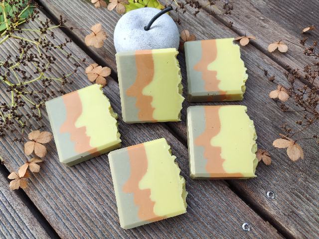

Gestern musste ich den Versuch wagen, auch so eine Silhouette-Seife zu sieden, wie es jünst Hecuba und Die vom Moor getan hatten.
Ist also von vorn bis hinten geklaut, sogar das Rezept! Das ist nämlich "Sheazade" von Petra.
Irgendwie bin ich schwer begeistert, die Technik hat für's erste Mal gut geklappt, zeichnerisch ist noch Luft nach oben :auge_zudrueck:
Okay, die Farben sind nicht so, wie ich sie mir gewünscht hätte, das Orange ist nicht richtig orange und das Ultramarinviolett, na ja Schwamm drüber. Das Sheazade-Rezept beinhaltet 25% Avocado - das war bei mir aber das herrlich grüne von den Verseifern - das erklärt natürlich manches. Egal, ich hab mich mit den Farben arrangiert :auge_zudrueck:
Duft ist Papayablüte und hat auch wie gewünscht zügig angedickt!
Mal ne Frage an die Schichtseife-Experten unter euch: beim Schneiden wollten sich vereinzelt die Schichten lösen (ich hab sie wieder zusammen gedrückt und hoffe das hält) :schaemt_sich:
Habe ich was falsch gemacht, oder passiert euch das auch?

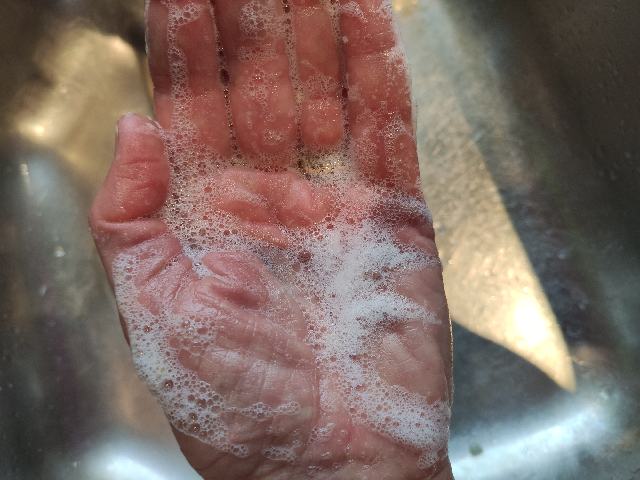

Schäumen tut sie jetzt schon, echt genial, danke Petra für dieses tolle Rezept! Ich konnte es nicht abwarten einen Fitzel vom Abhobeln anzuwaschen und meine Hände fühlen sich nicht Mal ausgetrocknet an! Das verspricht was Feines nach der Reifezeit engel_rosa_wolke:
So nun hoffe ich, sie gefällt euch auch...

Wie wunderschön deine Seifen mit Gesicht. :herz_blink:
Tolle Farben.

Kann mich Gerda nur anschließen - seeehr schöne Seifen sind es geworden :daumen_hoch:

Ich finde die Seifen wunderschön :augen_fliegen_raus: und die Farben passen sehr gut

Hey, noch jemand, den ich inspirieren konnte. Das ist ja klasse.
Da hast du ja tolle Kontraste hin bekommen. Die Schichten lösen sich von einander, wenn der vorherige Leim schon zu fest geworden ist. Dann können sich die Leime nicht mehr verbinden. Da hast du vielleicht etwas zu lange mit der nächsten Schicht gewartet. :zwinker:

Wow, das hast du ja super hinbekommen! Ich bin beeindruckt :jubel_reihe:
Ich drücke dir die Daumen, dass die Schichten nicht auseinander gehen. Wäre schade, um das Schmuckstück!

wie schön, noch mehr Gesichter! Toll geworden! :kuss:
Ich frage mich, wie Du drei gleiche Flächen hinbekommen hast - bei mir musste von Magenta viel weniger weggeschabt werden als von Weiß (war offenbar schon fester), und so ist die magenta Fläche viel größer als die beiden anderen....

Die allererste Gesichtsseife, die ich sehe. Erstaunlich, wie fließend und präzise sie geworden ist. Am Anfang war ich verwirrt und wusste nicht, worauf sich die Silhouette bezieht, aber als ich dann nochmals "Gesicht" las - da dämmerte es direkt :D....
Glückwunsch und auch die Farben sind schön. Für mich eine tolle Herbstwald-Färbung :-)

PS: Bei Schichtseifen solltest Du die Gelphase erzwingen. Ansonsten hängt es davon ab, welches PÖ Du genommen hast (macht Papayablüte nicht sogar Blitzbeton?) - wenn die geshapte Fläche zwar schon fest genug zum Shapen, aber eben noch nicht total fest ist, verbindet es sich leichter.
Äh, war das verständlich?

Danke Sonja, ja, das war verständlich - ich hab sie 2 Std bei 60 Grad im Ofen gehabt und bilde mir auch ein zügig gearbeitet zu haben und die drei Schichten zusammen gebracht zu haben, bevor der SL zu fest war, hm...
Ach und das mit fast gleich große Flächen, das war wohl eher Zufall :pfeifen:
