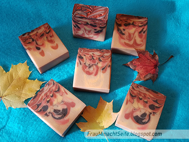

Herbstmilch
Diese Schafmilchseife mit herbstlichem Dropswirl ist genau so geworden, wie ich sie mir vorgestellt hatte. Ich habe zum ersten Mal eine Milchseife im Block gelen lassen und bin schon gespannt, ob ich Unterschiede in der Haptik bemerke, die auf die Gelphase zurückzuführen sind.
Innere Werte:
Fette und Öle: Babassuöl,Schmalz, Pistazienkernöl, Distelöl HO, Erdnussöl HO, Sonnenblumenöl HO
Lauge: Schafmilch-Eiswürfel, NaOH (LU 7 %), Natriumlaktat
Farben: Micas aus Fernost in gelb, orangerot, weinrot, kupferrot, dunkelbraun, etwas Kupferglitzer in Öl für das Topping
Duft: Mischung aus PÖ Vanilla White (Manske) und ÄÖ Bittermandel (naturidentisch) - lecker! :sabber:

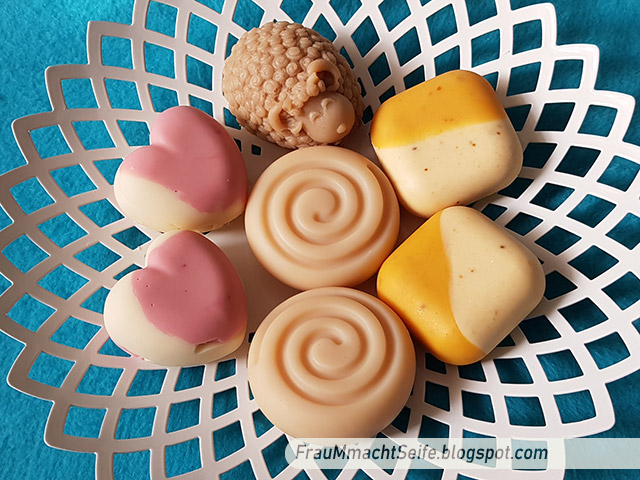

Und hier die anderen:
Ziegenmilch-Sole-Herzen "Rosy" (links im Bild)
Um ehrlich zu sein, lagerte die mit Salz versetzte Ziegenmilch schon seit Monaten im TK. Über den Sommer war es mir jedoch zu warm zum Verseifen von Milch, die eine kühle Umgebung braucht, wenn sie nicht gelen soll. Für die Ölzusammenstellung habe ich mich am SO'Lait-Rezept von Petra orientiert und etwas abgewandelt.
Innere Werte:
Öle und Fette: Kokosöl, Reiskeimöl, Sesamöl, Mangobutter, Jojobaöl, Rizinusöl
Lauge: Ziegenmilch, Salz, NaOH (LU 12 %)
Farbe: Mica
Duft: ÄÖ-Mischung aus Geranium, Palmarosa, Ho-Wood und einer Spur Patchouli
Ich wollte unbedingt zweifarbige Herzen, doch dank der Mangobutter und des Reiskeimöls in der Rezeptur dickte der Leim sehr zügig an, so dass ich die zwei Farben nur in die Formen spachteln konnte, was leider ausnahmslos an jedem Stück zu sehen ist. Das ist ärgerlich, aber nicht mehr zu ändern. Deswegen warte ich jetzt geduldig darauf, dass die Seife ausgereift ist, damit sie mich wenigstens mit ihren inneren Werten überzeugt.
Ziegenmilchseife "Spirale" (Mitte und unten im Bild)
Zu dieser Seife gibt es nicht viel zu sagen. Ich habe diese in ähnlicher Zusammensetzung schon mit Kuhmilch und mit Schafmilch gesiedet und musste, weil sie mir beide so gut gefallen haben, auch noch eine Variante mit Ziegenmilch machen.
Innere Werte:
Öle und Fette: Reiskeimöl, Palmkernfett, Macadamianussöl, Kakaobutter, Rizinusöl, Jojobaöl
Lauge: Ziegenmilcheiswürfel, NaOH (LU 10 %), Natriumlaktat (keine Ahnung, ob das bei Milchseifen überhaupt nötig oder sinnvoll ist)
Zusätze: 1 TL Reisstärke in die Fette püriert
Farbe: keine
Duft: PÖ Milk (Manske)
Buttermilchseife "Bottermelk Fresh" (rechts im Bild)
Mein Sohn wollte unbedingt eine Zitronenseife, ich wollte eine mit Buttermilch. Warum also nicht beides kombinieren? Geht doch bei einem bekannten Eishörnchen auch. :auge_zudrueck:
Innere Werte:
Öle und Fette: Babassuöl, Distelöl HO, Schmalz, Reiskeimöl, Rizinusöl
Lauge: Buttermilcheiswürfel, NaOH (LU 8%)
Zusätze: 1 TL gemahlene Zitronenschale (als Duftfixativ)
Farben: Tiox, Cowslip WEP
Duft: Mischung aus gleichen Teilen PÖ Lemon Dream (behawe), ÄÖ Zitrone, ÄÖ Bergamotte, ÄÖ Litsea cubeba
Schäfchenseife (oben im Bild)
Dieses ist eigentlich nur eine Testseife für das PÖ Atalante, das ich mir letztens bei der Siederei mitbestellt hatte. Ich konnte mir unter dem Namen gar nichts vorstellen, hatte irgendwie vielleicht an einen Meeresduft gedacht und war überrascht, dass es sich bei "Atalante" um einen recht süßlichen, warmen Duft mit Noten von Mandeln, Vanille und Nüssen handelt. Der ist wie geschaffen für eine cremige Milchseife. So musste ein Teil des Seifenleims für die oben genannte "Herbstmilch" für den PÖ-Test herhalten. Obwohl ich das PÖ mit einem Teelöffel Öl vermischt zum Leim gegeben habe, zog er innerhalb einer Minute bis zum plötzlichen Erstarren an. Das hatte ich schon erwartet und entsprechend flott gearbeitet. Der Naturfarbton wird dunkler, ich würde es als karamellfarben bezeichnen, jedoch nicht so dunkel, wie ich bei dem vanilligen Duft befürchtet hatte.
