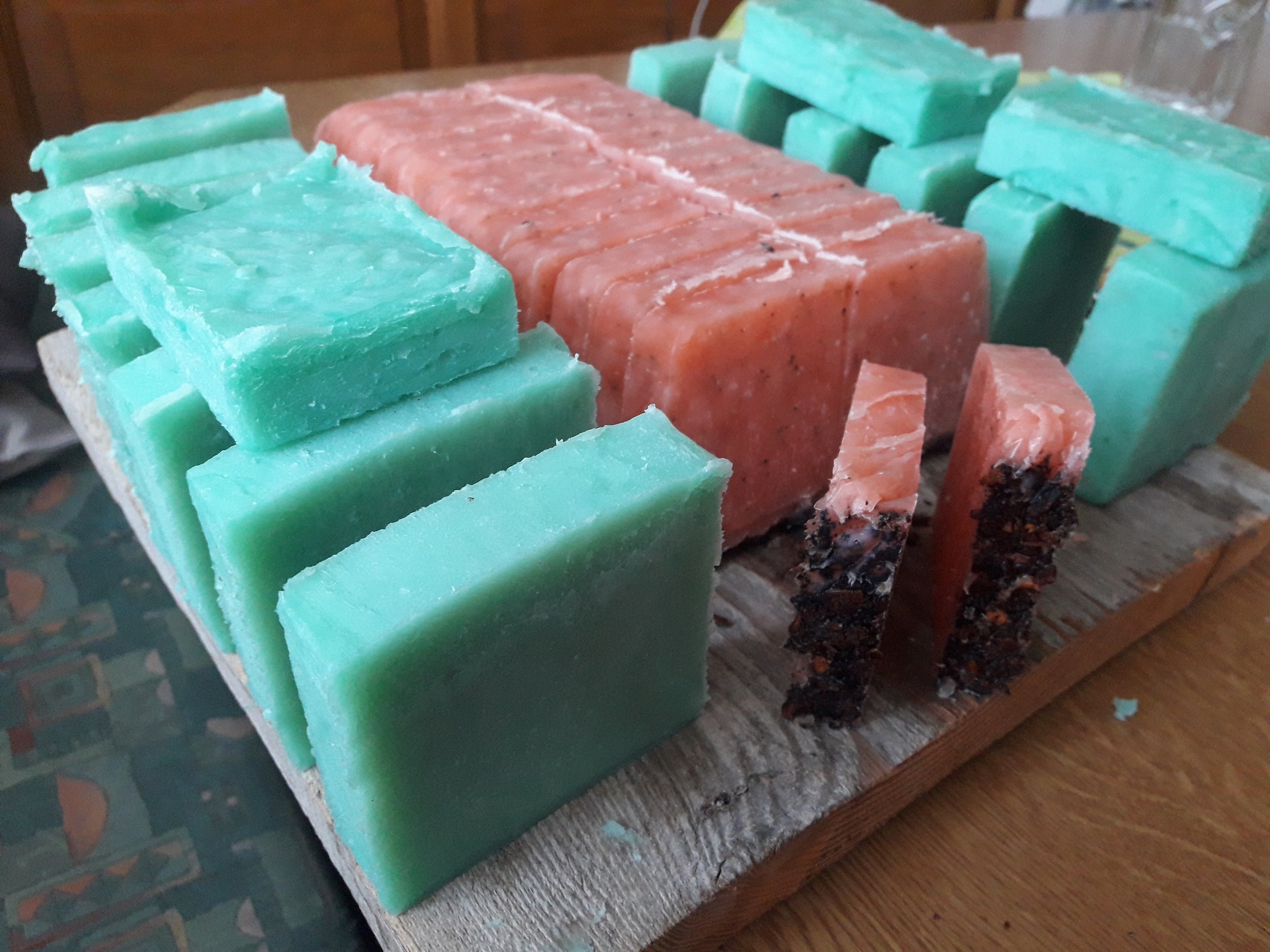

nun kann ich endlich meine Seife präsentieren, welche aus dem Tutorial "Schmalz" in der Kategorie Seifenherstellung
durch eure tollen Tipps entstanden ist:
Es ist die türkise Seife - hätte grün werden sollen :lachend_auf_den_tisch_hau:
Ich habe mich entschieden sie als OHP zu sieden, um die ÜF Öle genau definieren zu können.
Dies ist auch der erste Versuch eine OHP. Leim hat sich im Ofen etwas getrennt, hab dann aber mit dem Mixstab wieder eine Vereinigung herstellen können.
Habe auch auf den Küsschentest vergessen :augen_zuhalt_und_weint: aber nach 70 Min bei 100 Grad Umluft sollte es halbwegs passen.
Mein Rezept:
500g Schweineschmalz
200g Schafnierenfett
200g Rapsöl
100g Rizinusöl
400g Wasser mit 1 TL Zucker
Mischverseifung 70/30 mit 3% Unterlaugung
100g Joghurt
weitere 7% ÜF mit
30g Schweineschmalz
30g Mandelöl
10g Lanolin
Sie ist nach 24 Stunden noch sehr weich, mal sehn wie sie wird, aber wie man so schön sagt: Seife wird es immer :lachend_auf_den_tisch_hau:
Als ich mir die Seifenreste von den Händen abgewaschen habe, stellte ich eine schöne großporige Schäumung fest.
Bin schon sehr auf das Endprodukt nach der Reifung gespannt :kopf_mit_hand_stuetz:
PS: Die Seife in der Mitte ist eine Weihnachtsseife von smarticular mit 7% ÜF und Distelöl statt Weizenkeimöl mit dem genialen PÖ Cracklin Birch, was genial zur Weihnachstzeit passt.

Re: erste OHP - Schmalz
Beitrag von Markus » Sa 26. Okt 2019, 23:01
tina hat geschrieben:
Fr 25. Okt 2019, 13:14
Sehen doch super gelungen aus. Bin auch auf Deinen Anwaschbericht gespannt :daumen_hoch:
Mischverseifung hatte ich ja noch nie. War der fertige Seifenleim beim einformen noch
fließfähig?
Das Türkis finde ich klasse nicken_freudig:
Ja der Seifenleim war beim einformen noch relativ gut fließfähig, was mich gewundert hat, aber auch skeptisch macht :naegel_kau:
Ich bin auf das Anwaschen auch sehr gespannt. Werde euch auf alle Fälle berichten.
Was mich derzeit auch sehr skeptisch macht, ist dass die Seife extrem weich ist. Noch viel weicher als eine CP direkt nach der Geldphase. Mich wundert es, dass sie bei dieser Konsistenz überhaupt ihre Form haltet und nicht wie Gel auseinanderläuft ... Bin echt gespannt wann und ob sie fest wird.
Ich habe sie nun auf dem Kachelofen platziert um Trocknung und Reifung durch die Wärme zu fördern.
Damit habe ich bei den CP's bisher gute Erfahrungen gemacht.

Hallo, ich habe wie gesagt keine Erfahrung mit Mischverseifung.
Aber ich siede OHP's mit 33% Flüssigkeit. Eher noch etwas reduziert, da ich meistens noch
Kokosmilch nach der Verseifung dazu gebe.
Da sind 400gr (40%) bei Dir doch etwas mehr. Weshalb die Seife jetzt weicher ist und länger zum trocknen braucht.
Wäre jetzt meine Vermutung. Die Verseifung war aber fertig, oder?
Beitrag von Colamann » So 27. Okt 2019, 12:07
Ich denke auch, daß es an der vielen Flüssigkeit (40%, und dann noch 10% Joghurt nach dem Ofengang) liegt. Eventuell kombiniert mit der Mischverseifung und dem Lactat aus dem Joghurt.
Die Kombi 50% Schmalz, 20% Schaf, 40% Raps, 30% Wasser, reine NaOH hat bei mir auf jeden Fall eine Seife ergeben, die sehr schnell sehr fest wurde. Vermutlich muß deine ein, zwei Wochen länger stehen. Ich glaube nicht, daß 30% KOH bei einer so festen Basisseife viel ausmachen. Meine Rasierseife ist trotz 50% ein ordentlicher Klotz.
Beitrag von Markus » So 27. Okt 2019, 12:55
Ich dachte mir bei der ersten OHP mal lieber einen Schuss mehre Wasser als vielleicht zu wenig.
Bein nächsten Mal werde ich nicht mehr als 33% machen und auf den Küsschrntest nicht vergessen.
Nun hat sie eh am Kachelofen Zeit zu trocken und zu refen.
