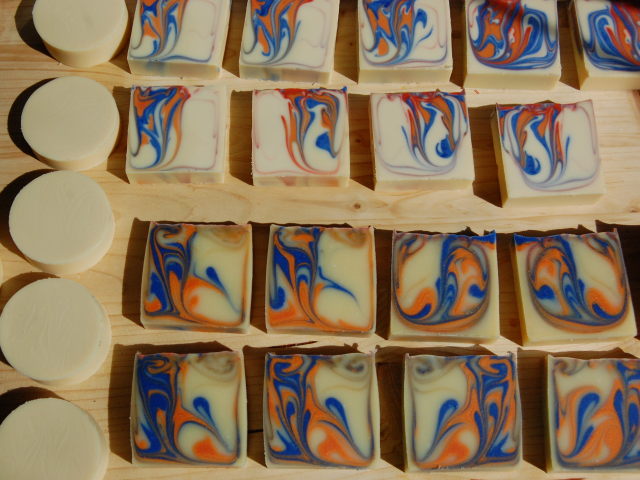

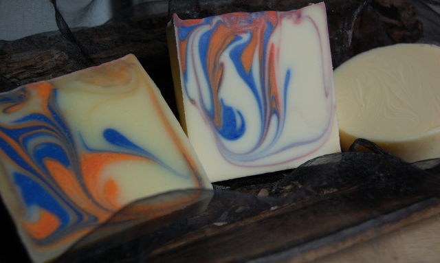

Es liess mir keine Ruhe und der Zeitpunkt war günstig, also habe ich 2 Seifchen gesiedet. Beide ein einfaches Rezept, die eine mit Wasserlauge und die andere mit Essiglauge. In erster Linie wollte ich wissen, ob die Essigseifchen wirklich so schön leuchten oder ob es nun Zufall war bei meinen letzen Seifchen. Dafür habe ich 2 gleiche Rezepte genommen, mit gleichen Farben. Beim Duft wählte ich Zitronenmyrte (verseifer), da wusste ich, dass er ein bisschen verfärbt.
Und das ist das Ergebnis:
Alle Seifchen zusammen, frisch geschnitten und offenbaren ihre Unterschiede. Schon das Ausformen war unterschiedlich. Die Essigseife flutsche aus der Form und die Wasserseife war eine schwierige Geburt, sie ist viel weicher. Auch der Küsschentest hat überrascht. Die Essigseife war ein bisschen britzeliger, ich hätte es umgekehrt erwartet.
Beide Seifchen liessen sich aber gut schneiden.

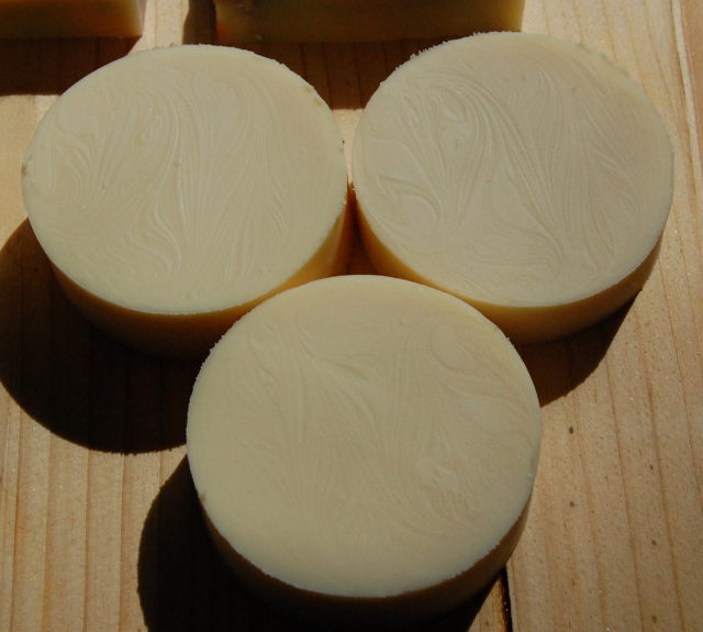

Zum direkten Vergleich habe ich beide Leime in einem Topfswirl gemischt und geswirlt. Es ist tatsächlich ein Geisterwirl geworden:
Übrigens, der Leim war lange flüssig und wirklich gut händelbar (die Lauge war lange im Wasserbad und warscheinlich recht kühl). Ich konnte beide Seifchen hintereinander einfüllen und dann erst beide swirlen :cheerleader:
Das Topping habe ich sogar erst viel später gemacht, als die Seife schon lange in ihrer Box war.

Die hellere ist das Essigseifchen.

Das ist ja ein spannender Vergleich. Auf dem ersten Bild kommen mir die Farben der unteren dunkleren Seife kräftiger vor? Ist das die Essigseife?
Egal, wie der Vergleich ausgeht, schön finde ich alle drei Seifen, auch die runde Geisterseife gefällt mit ausgesprochen gut.
Die untere dunklere Seife ist das Wasserseifchen. Dort ist alles gedeckter, obwohl das Orange auch dort dolle leuchtet, stimmt.

das ist ein spannender Test - sie gefallen mir beide sehr sehr gut! Bei der Essig-Sorte, muss man da das NaOH anders berechnen als mit Wasser? Essig ist ja säurehaltig, ähnlich wie Zitronensäure, - wie hast du das berechnet? MIr pers. gefällt die Essig-Seife vom Aussehen einen Ticken besser :schwaerm:

Mir gefällt die Essigseife von den Farben her auch besser, weil er heller ist.
Ist das immer so, bei Essigseifen? Das muss ich mal ausprobieren, kenne ich garnicht :kopfschuettel:
