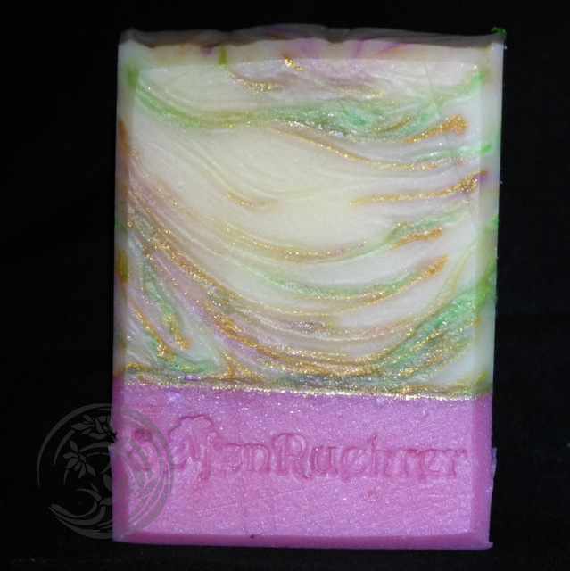

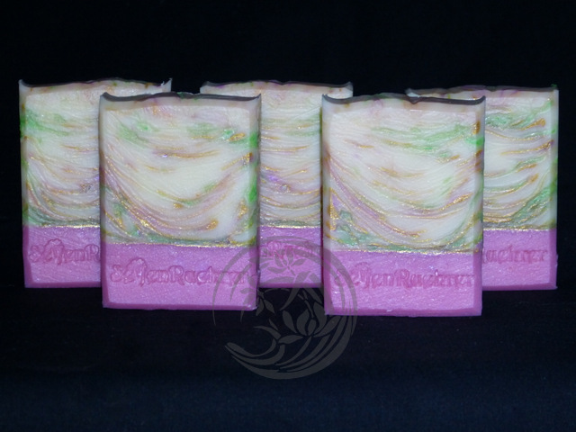

Heute habe ich von GF den Duft Pomegranate & Green Tea Verseift.
Ich wollte unbedingt auch einen bisschen Dekandenz in meiner Seife haben und habe deshalb versucht einen gold schimmernden Seifenleim hinzubekommen.
Der Untere rosa Teil ist mit dem andickenden PÖ beduftet. Danach kommt ein Hauch einer Goldmica Ader und danach habe ich mit den
Farben Candy von Umu, Apple von WEP und Poldpulver, Fairly Gold und Sparkling Gold von Umu jeweils 50gr. des Seifenleims eingefärbt.
Für das Gold hab ich sicher 1,5 - 2 Tl. insgesamt benutzt.
Das Ergebnis kann sich sehen lassen.
Ich hoffe man sieht es auf den Fotos, aber in wirklichkeit glitzert das Gold wunderschön. Sie Seife hatte eine heftige Gelphase man sieht es an den Glycerinflüssen. Die hätten jetzt nicht unbedingt sein müssen, aber nun ja ich kann es jetzt nicht mehr ändern.
Evtl. muss ich morgen noch einmal einen Fotoversuch starten.
aber seht selbst.

Mamamia, die ist eine Wucht! Bin Schockverliebt! Mit welcher Technik hast du denn den oberen Teil gemacht? Solche Goldadern, ein Traum. Glaube dieses Seifchen wollen wir alle klauen :jubel_reihe:

Mich würde auch interessieren, wie du den oberen Teil eingefüllt hast. :gibt_herz:
Nun, da ich ja sehr viel Pigmente und Mica in die 50 gr. SL gerührt habe, war dieser natürlich auch ziemlich dickflüssig.
Das Ganze ist ein stinknormaler Topfswirl.
Ich hab insgesamt 600 Fette verwendet. Für den Unteren Teil kamen so 280g -300 g für den rosa eingefärbten Teil weg.
Dann nochmal 3 x je 50 gr. für die restlichen Farben. Der Rest des SL blieb unbeduftet und ungefärbt.
Ich hab also den Goldenen Teil in den ungefärbten Leim gegeben. Leider ist der nicht eingesunken, da der ungefärbte Teil mittlerweile dickes Puddingstadium hatte. Die anderen Farben hab ich auch einfach draufgeklatscht und dann bin ich einmal mit dem Teigschaber rundherum und hab alles grob gemischt. Anschließend hab ich vorsichtig alles in die Form fließen lassen indem ich mit dem Becher von rechts nach links hin und her ging.
(also nicht quer - die kurze Seite) sonder an der langen Seite dicht an der Form eingießen. Im Prinzim so wie bei dieser hier - Anfang der 2. Seite seht ihr das YouTube Tutorial.
Die Seife hab ich aber ganz normal vertikal geschnitten nicht horizontal.
Ich hoffe das was ich geschrieben habe versteht einer. :schaemt_sich_tuete_ueber_kopf:
